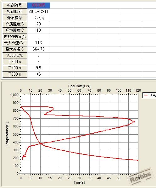

选用快速淬火油即可满足要求,300℃ 5℃/S 的冷速说明低温的冷速比较缓慢,能有效控制工件变形。特性温度一般都要求700度以上,最大冷速最好100以上,保证工件的组织转变。
参考冷却曲线如下:

发表于 2014-8-1 10:12:08 | 显示全部楼层
2楼的曲线有点问题,不知道什吗仪器
