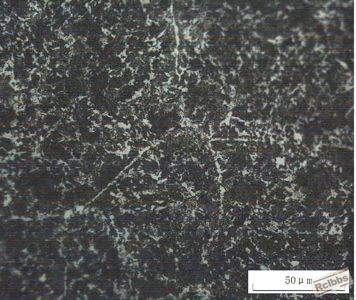

   从分析报告显示的金相组织反映:热处理调质淬火加热阶段奥氏体化不充分,不仅沿着锻造粗晶析出的网状铁素体未溶,被你这么做还产生出了许多块状铁素体,不妨看看你的杰作:
    不服气的话自己取这种试样作个拉力试验究竟强度多高,仅仅用打硬度判断热处理质量忽视金相检查是做不好热处理的。建议淬火过程投放同截面试棒实施金相检查,以金相检查硬度检查结果指导调整现场工艺参数。
    在连续作业炉中工件进炉之初根本达不到炉膛温度,如果装料过多推进过快工件走完全程也未必真正达到炉膛测量点一致的温度。该报告一针见血指出工件温度低了,始终没有达到你的炉膛850温度。
   虚心接受报告的结论从中学习增长见识改正错误做法,把好调质淬火质量关杜绝此类事故再发生。

ZX771 发表于 2014-4-20 19:49
从分析报告显示的金相组织反映:热处理调质淬火加热阶段奥氏体化不充分,不仅沿着锻造粗晶析出的网状铁 ...
就这张照片,在不知道取样部位的情况下。。不像调质组织哦
  从照片反映的组织状态对照调质的金相标准衡量不合格,这样存在两种可能的情况:1.根本没有进行调质;2.调质工艺过程控制不当未达到要求。

发表于 2014-4-21 15:24:45 | 显示全部楼层
金相照片最好直接贴出来方便坛友观看
就那照片,我看了 不像调质的哦。
