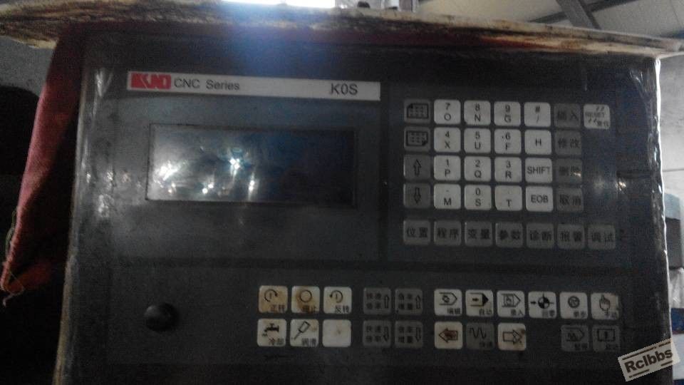

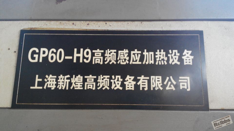

才刚开始接触这个,哪位帮忙普及下高频设备

下面那个不是CNC吗?怎么成高频设备了?

温小豹 发表于 2014-5-18 11:14
额,数控编程的,跟高频一起用就随手拍了,说明书已在档案室找到了

发表于 2014-12-31 09:35:03 | 显示全部楼层
看楼主照片所示设备是电子管高频,建议对电子管高频多做些了解
