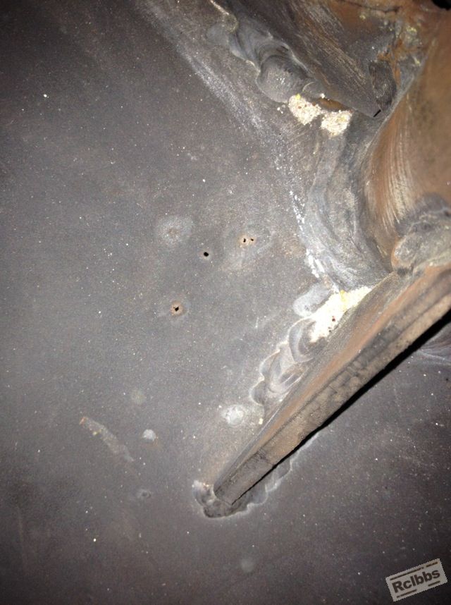

有一个有马弗淬火炉,马弗罐使用不到两年拆下维修5次,问题都是滴甲醇的位置烧穿或焊接处开裂,原厂的马弗罐质量估计是有问题,现需要定做一个,给介绍一个做的好的厂家。

发表于 2014-4-24 21:44:01 | 显示全部楼层
上传一下你现在马弗照片看看。分析一下。。。。
 楼主| 发表于 2014-4-25 08:49:28 | 显示全部楼层
照片已经传上来了,请看看哪里有问题

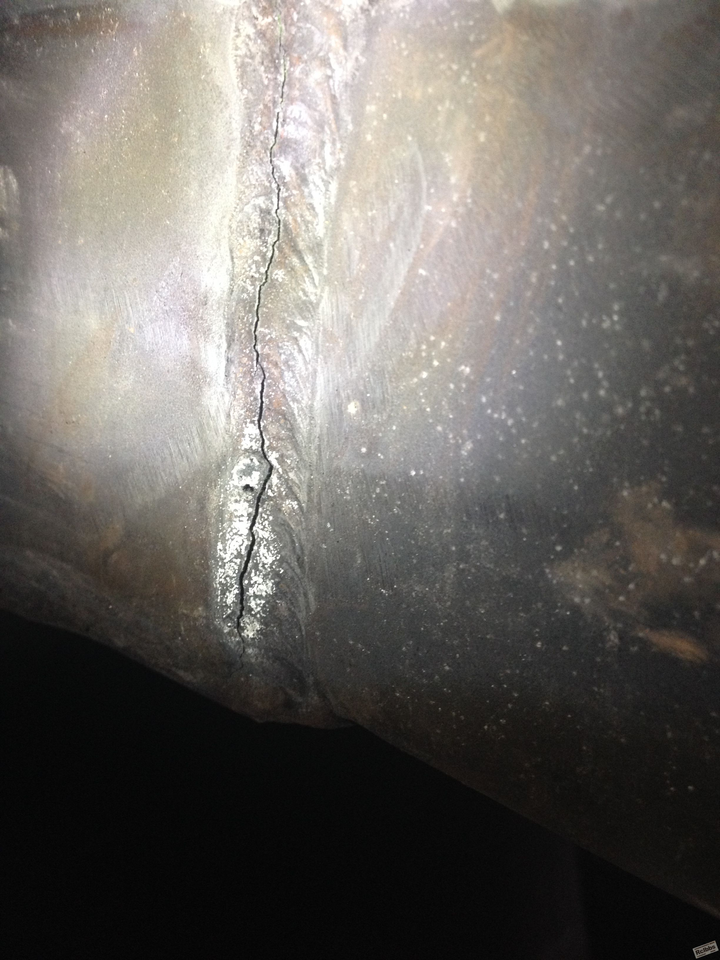

 楼主| 发表于 2014-4-25 08:50:28 | 显示全部楼层
再来一张看看————————————————————————

 楼主| 发表于 2014-4-26 09:12:24 | 显示全部楼层
版主你好,第二张图片是首次坏掉的主要形式,就是甲醇滴管附近好像是腐蚀穿的小洞,很多,里面是块状的腐蚀坑,照片不好拍没有上来;厂家认为是甲醇问题,后来换了甲醇效果不明显。第一章图片是补焊后出现的,估计是补焊水平不过关裂的
