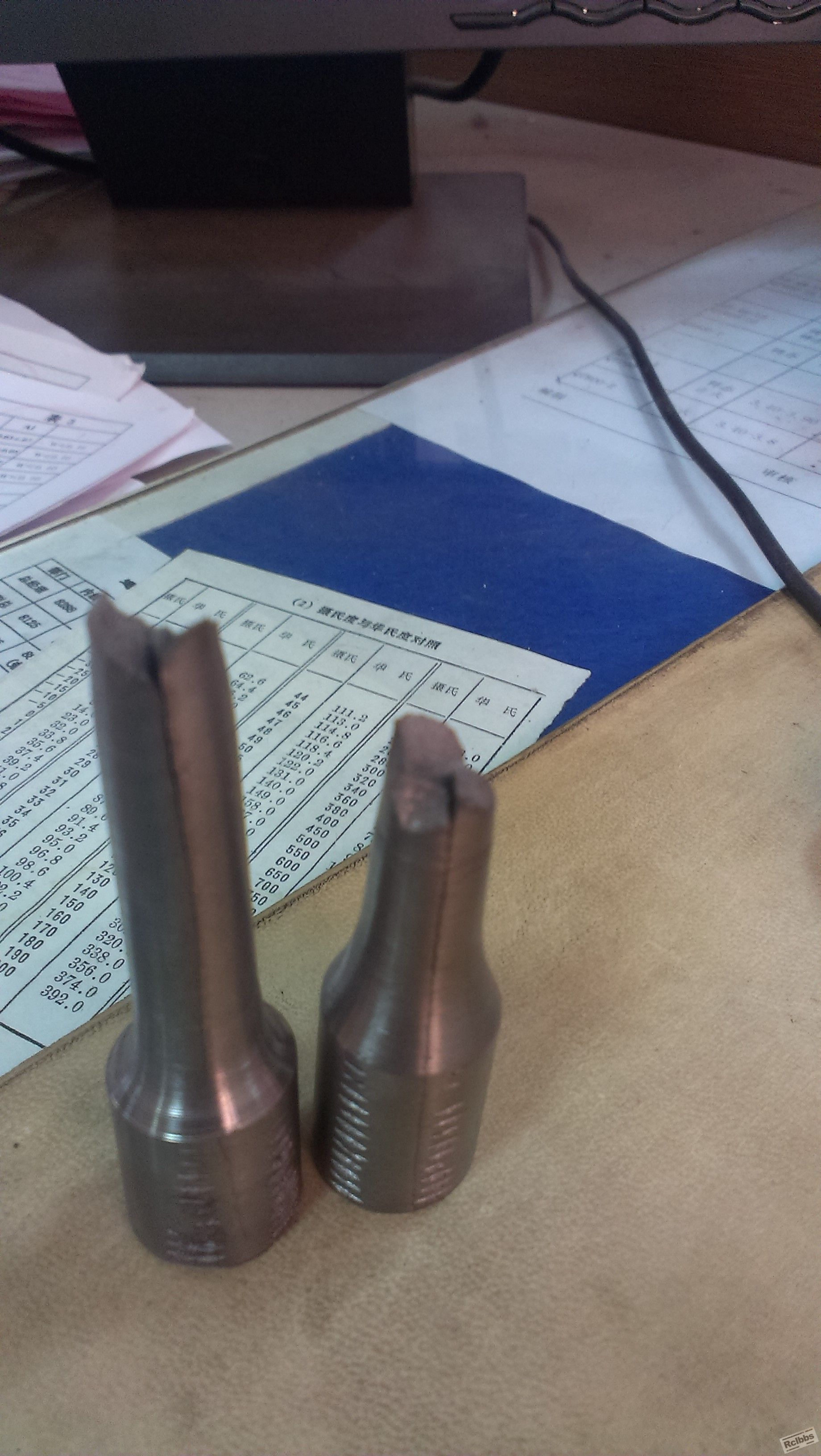

发表于 2014-4-25 15:28:19 | 显示全部楼层 |阅读模式
这是为什么?40CRMO材质,调质状态。

 楼主| 发表于 2014-5-4 10:18:09 | 显示全部楼层
就是这个试棒,高人给看看

 楼主| 发表于 2014-5-4 15:53:02 | 显示全部楼层
发表于 2014-5-6 15:36:29 | 显示全部楼层
ZTY5439 发表于 2014-5-4 15:53
铸件基尔试棒,抗拉920,屈服781,伸长15.断口裂纹里发黑
发黑? 有夹杂物?组织氧化?
签到天数: 692 天
 楼主| 发表于 2014-5-6 15:43:50 | 显示全部楼层
銧丨 发表于 2014-5-6 15:36
发黑? 有夹杂物?组织氧化?
发黑,貌似淬火内部开裂吧
发表于 2014-5-6 16:05:09 | 显示全部楼层
这些测量数据与你的技术要求相比,有异常吗?根据我们做的情况,这种材质的力学性能在这范围内是正常的

发表于 2014-5-7 09:13:56 | 显示全部楼层
ZTY5439 发表于 2014-5-6 15:43
发黑,貌似淬火内部开裂吧
裂纹断面组织?有没氧化?建议局部做个成分分析

签到天数: 692 天
 楼主| 发表于 2014-5-7 11:53:51 | 显示全部楼层
裂纹里有发黑,断面没有
发表于 2014-5-7 14:56:16 | 显示全部楼层
ZTY5439 发表于 2014-5-7 11:53
裂纹里有发黑,断面没有
根据你的这些描述,裂纹处又夹杂可能性极大。做个成份分析吧

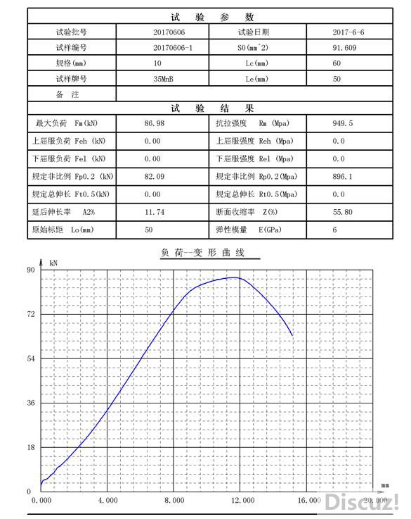

签到天数: 35 天
发表于 2017-6-8 08:02:19 | 显示全部楼层
想请问高手,为何我做的拉伸试棒都没有屈服强度?
签到天数: 692 天
 楼主| 发表于 2017-6-8 08:05:59 | 显示全部楼层
可以看得出来896.1就是你的屈服啊
