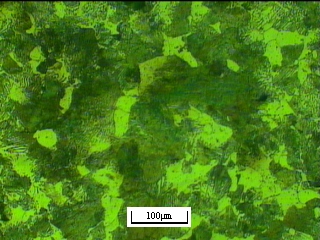

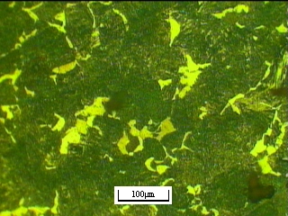

曲轴1-2.JPG 曲轴1-1.JPG 请各位师傅看看,这个组织是否进行过调质,第一张无硬度,第二张硬度13-18HRC。求解!
发表于 2014-4-29 09:34:09 | 显示全部楼层
从金相照片上看,不像进行过调质处理。组织根本不是回火索氏体。
签到天数: 299 天
发表于 2014-4-30 12:58:24 | 显示全部楼层
请说明取样位置及工件尺寸。
如果是表面附近取样,可以肯定,没有调质。
 楼主| 发表于 2014-5-8 09:09:43 | 显示全部楼层
谢谢大师指教,检测了两端定位点都是这样的组织。
发表于 2014-5-8 09:11:42 | 显示全部楼层
就是一般的热轧态或退火态,根本没有淬过火
发表于 2014-5-8 20:06:22 来自手机 | 显示全部楼层
13-18HRC的硬度值不准,换hb的吧来自: Android客户端
