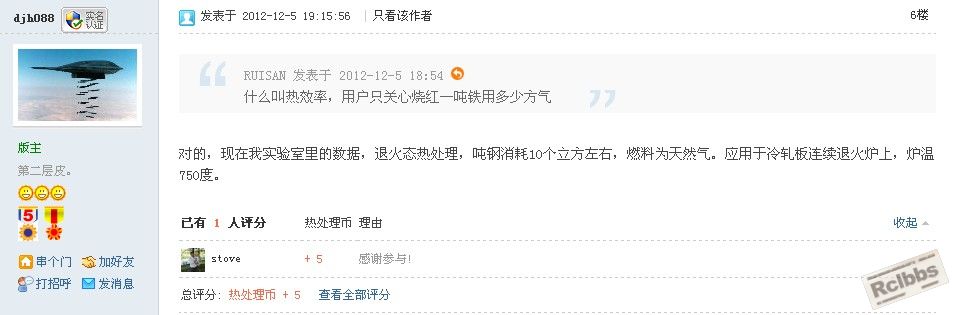

发表于 2014-5-16 16:51:22 | 显示全部楼层
呵呵  750℃  10立方天然气/钢材(吨) 的传说又要上演了么
签到天数: 1680 天
发表于 2014-5-16 18:07:15 | 显示全部楼层
10立方天然气吨钢消耗在太空估计可以,在地球上最低都要17立方。。。。

发表于 2014-5-19 08:31:44 | 显示全部楼层
djh088 发表于 2014-5-17 22:51
全氢保护的罩式炉,在升温保温时期有废氢烧嘴。按80吨的罩式炉,氢气消耗量15立方左右。你算一下,可以省 ...
送你 呵呵 两字
全论坛就你懂10方气的传说
发表于 2014-5-19 08:33:21 | 显示全部楼层
还有 你那10方气的传说一会实验数据
遭到大家的反驳后
现在不知道具体什么单位有这样的设备
我等也能膜拜膜拜神炉
