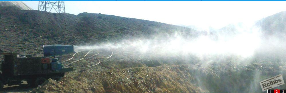

有专业的喷雾机卖,百度一下就知道了。上次新闻上有个除雾霾的更牛。

把这台设备用上,你又为国家做贡献了

这个水雾机做热处理是大了点,可以改装下使用,也不错。

其实原理和新闻出现的那台设备基本一样

具体的要看你零件需要雾化的程度才行,那个图片看起来和高射炮一样, 做超大件估计能行
