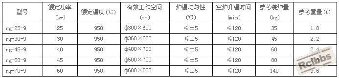

发表于 2014-5-20 12:27:35 来自手机 | 显示全部楼层 |阅读模式
各位,请教个问题,滚筒转炉的装炉量有没有什么标准好参考的,我们是加工链条零件的

发表于 2014-5-20 13:22:09 | 显示全部楼层
你这个是不是“爆米花”的那种八角的转炉?
 楼主| 发表于 2014-5-20 13:27:15 来自手机 | 显示全部楼层
恩,是的,老兄你用过没有啊

发表于 2014-5-20 13:32:17 | 显示全部楼层
 楼主| 发表于 2014-5-20 14:46:01 来自手机 | 显示全部楼层
djh088 发表于 2014-5-20 13:32
这个是根据功率进行固定装炉量。。。。
恩,那要是装量多了会有什么情况

发表于 2014-5-20 15:27:02 | 显示全部楼层
fanwenbao 发表于 2014-5-20 14:46
恩,那要是装量多了会有什么情况
装多了就跟你吃太饱了是一样的。

发表于 2014-5-20 16:08:30 | 显示全部楼层
你可以根据做出来的产品质量来判断
 楼主| 发表于 2014-5-20 16:30:33 来自手机 | 显示全部楼层
stove 发表于 2014-5-20 16:08
你可以根据做出来的产品质量来判断
这个最好有个标准参考,凭质量变数太多,
签到天数: 3058 天
发表于 2014-5-21 07:01:18 | 显示全部楼层
这种炉型装太多了会影响质量,装太少了会影响产量
