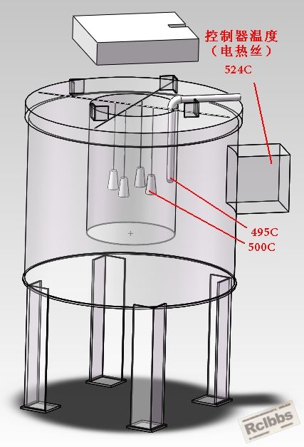

电热丝是埋在炉体里面的,炉膛里除了一支报警热电偶以外没有别的东西,盐就直接放在炉膛里面熔了用。大致的结构如下图,谢谢!

对是盐浴炉,但是没有插入时电极,只是简单的井式炉,炉膛里放盐,如附图,谢谢!

应该以插入炉膛(盐浴)里的热电偶信号做主控温度。也就是说将炉膛(盐浴)里的热电偶信号的补偿导线接温控仪表,将靠近电阻丝的热电偶信号的补偿导线接接报警仪表。同时再次测温后直接在炉膛(盐浴)里的热电偶信号的补偿导线接温控仪表上修正温度误差。
