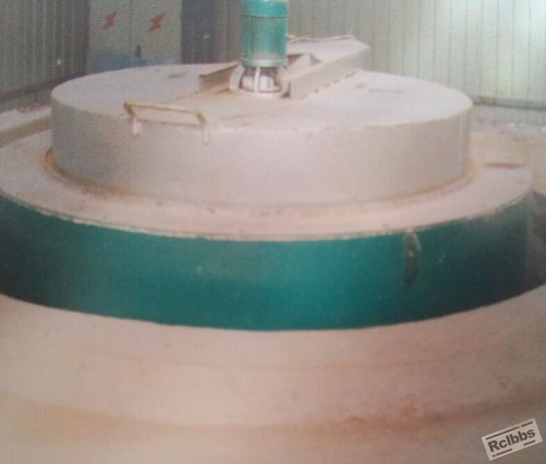

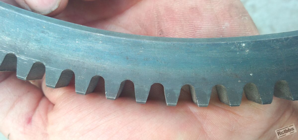

45号钢的齿轮,齿部高频淬火后硬度HRC58-59,回火后要求HRC45-50,并且要求外观颜色均匀,如附图
普通回火炉回出来的颜色不好看,据说盐浴回火出来的颜色好看,问题来了
一:普通的井式炉可以改成盐浴炉吗,怎么改造,炉盖(带风机)使用时还要盖严开风机吗?  炉内尺寸高1.2M直径1.5M
二:45号钢盐浴回火后工件出来个什么颜色
谢谢!

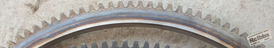

要求颜色
要求颜色
淬火后颜色
淬火后颜色

我们也想将井式炉改成盐炉,我想了下,感觉有难度,不知各位有没有改过的?

买个马弗罐就行,把风机控堵死就行

我现在找了个铁桶,先放进去实验实验

不行的,盐浴需要加搅拌,否则,更不均匀。。。。

谢谢,磷化的颜色不行,客户要的是蓝绿色

楼主需要改炉子可以找我。做个不锈钢内胆,炉盖做个搅拌。
