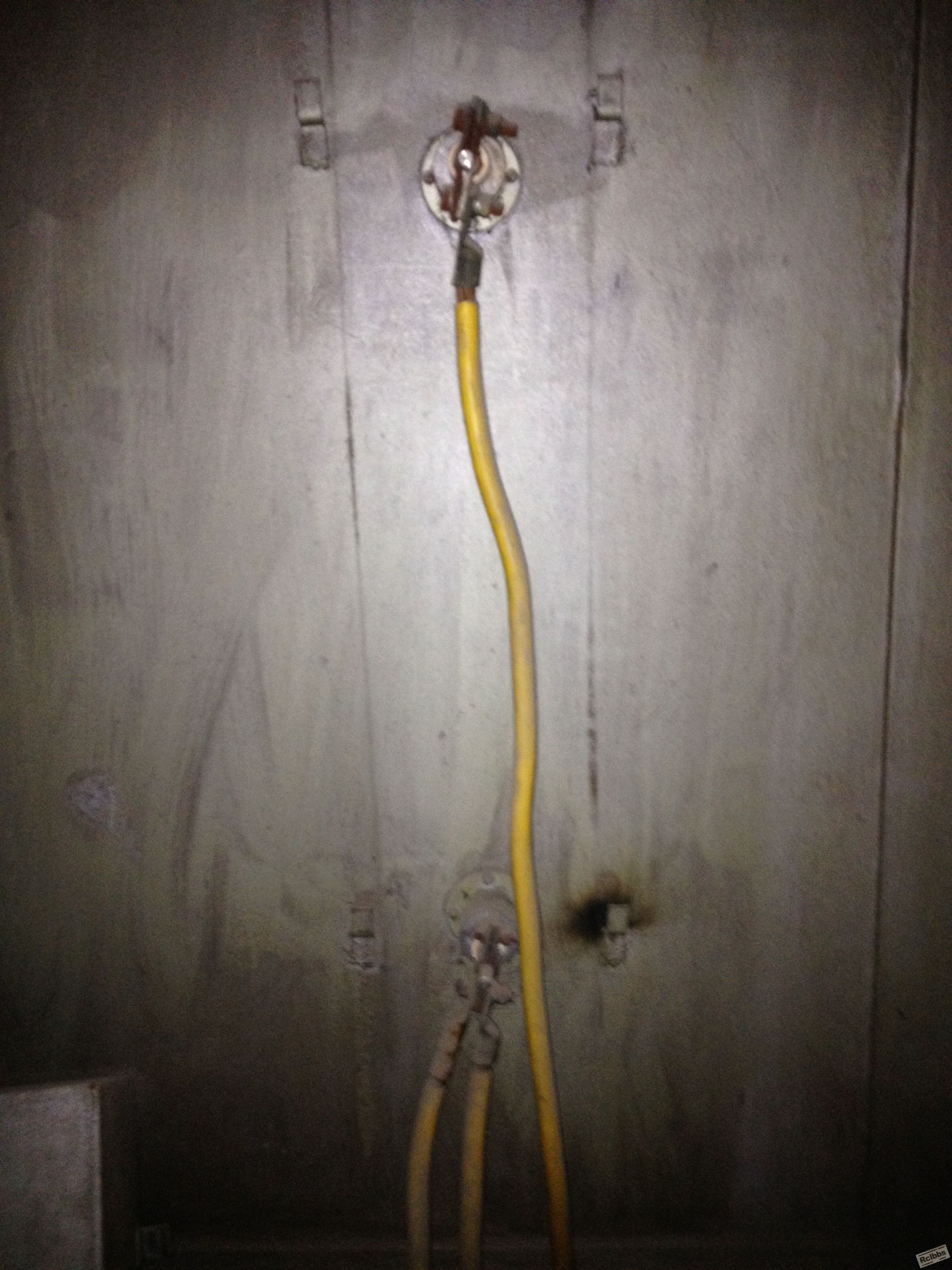

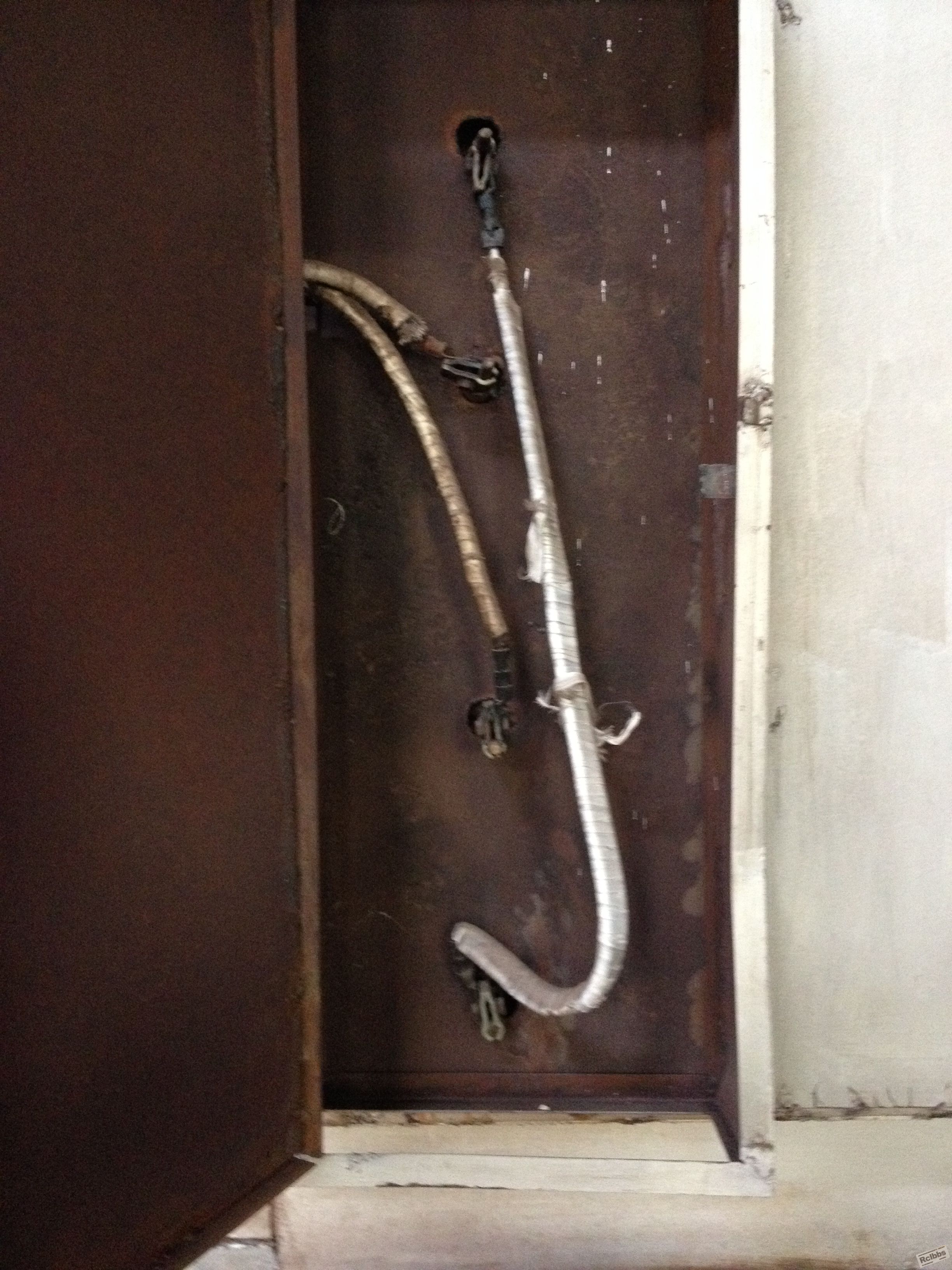

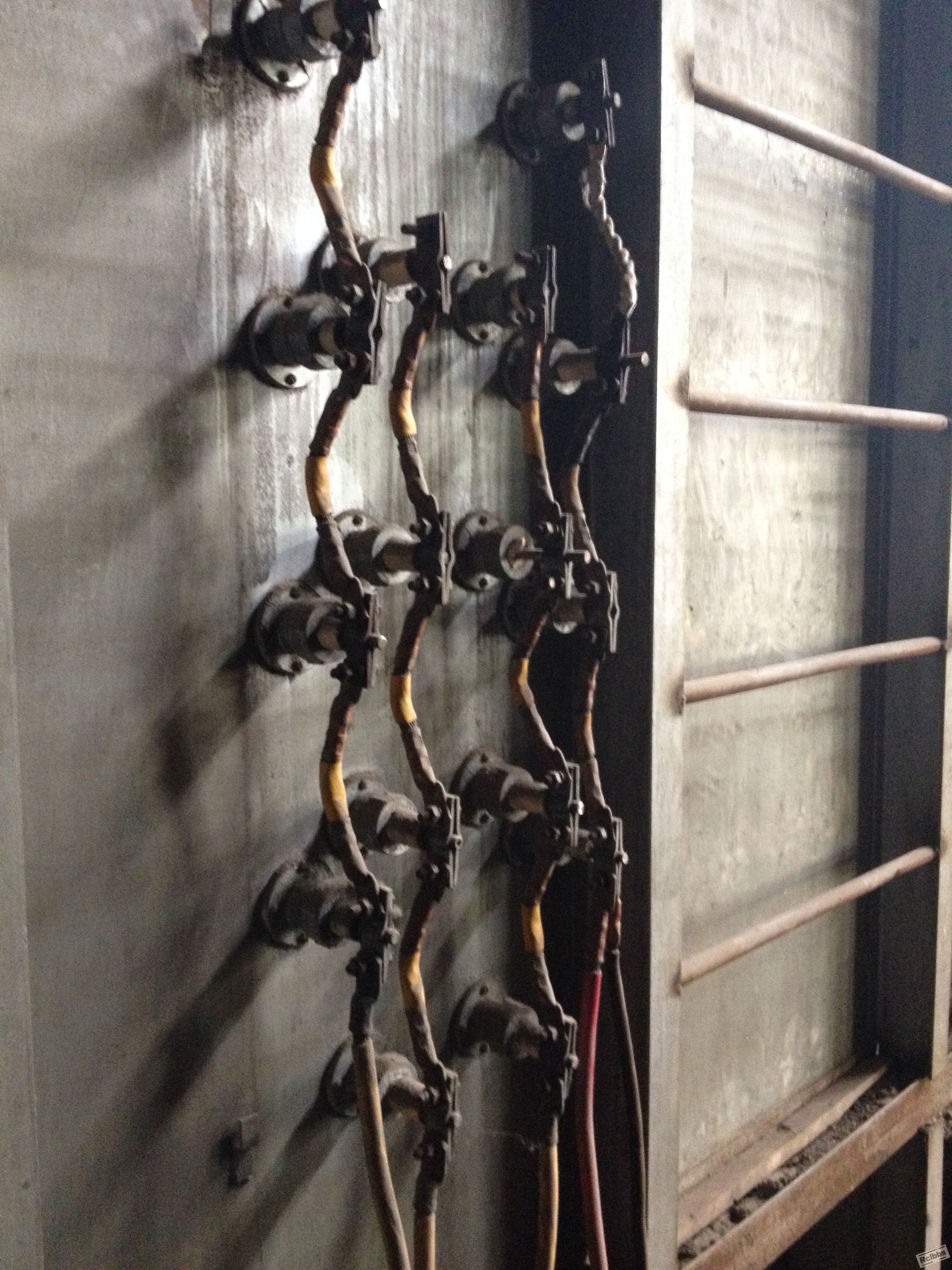

最近电炉改造,以前电炉上的接线夹有些坏的 打算换新,不知道这些接线夹叫什么去哪里买  来论坛请教各位老师傅。

照片不太清楚      我们用的是钢丝卡子     效果还可以
签到天数: 240 天
发表于 2014-6-5 13:16:06 | 显示全部楼层
有点像接线辫子,淘宝上好像有,就不晓得规格你们能不能用
签到天数: 40 天
发表于 2014-6-5 14:33:55 | 显示全部楼层
直接加工成螺纹用线鼻子就可以用了
签到天数: 55 天
发表于 2014-6-6 20:28:52 | 显示全部楼层
钢丝卡子也可以用的呀
签到天数: 1680 天
发表于 2014-6-7 11:37:45 | 显示全部楼层
这是自己做的,冲压件。。。
签到天数: 1680 天
发表于 2014-6-7 11:37:52 | 显示全部楼层
这是自己做的,冲压件。。。
发表于 2014-6-14 15:31:37 | 显示全部楼层
不用卡子,直接把链接的杆加工成螺纹,用两个螺母把线鼻子压紧就好了。
签到天数: 89 天
发表于 2014-6-19 23:04:29 | 显示全部楼层
市场有卖,铝制的多少钱记不起了,不贵
发表于 2014-6-26 00:45:28 | 显示全部楼层
我们用低碳钢的,一对夹在一起钻孔(比接线柱直径略小),垂直面钻通孔,攻丝(光孔也可),去毛刺即可使用。不锈钢电阻大,导电截面要大一些。铝的氧化后不导电,发热软化,还是不用的好。
签到天数: 10 天
发表于 2014-6-27 12:11:25 | 显示全部楼层
楼主可以找地方自己做。
签到天数: 34 天
发表于 2015-4-3 22:25:15 | 显示全部楼层
可以在市场上直接买接线辫子。
