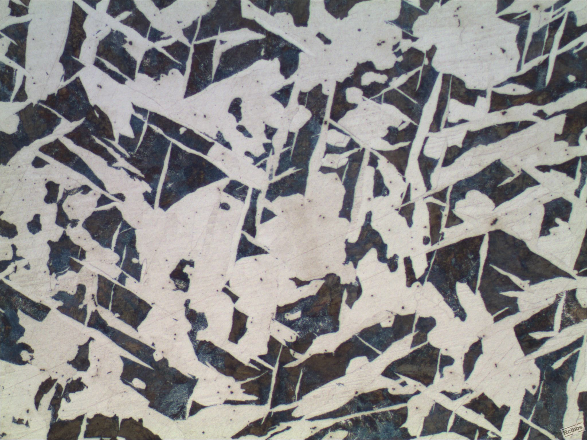

这是正火处理后的ZG270-500,是一个受力部件,在客户使用过程中断裂了,未发现铸造缺陷,做了金相看热处理怎么样?
100X
100X
发表于 2014-6-18 22:08:30 | 显示全部楼层
   如果这张图片是100倍的话,那么可以确定这种具有针片状铁素体的金相就是魏氏组织了。出现这种组织的可能性有两种:1.工件铸造成型后冷却速度没有控制好得到了魏氏组织,之后的正火温度偏低或保温时间不够奥氏体转变不充分未将该缺陷组织消除;2.奥氏体化温度确实过高产生了过热情况,在某冷却速度下形成魏氏组织。

发表于 2014-7-2 14:58:48 | 显示全部楼层
如何确定是第一点还是第二点引起的?
发表于 2014-7-2 19:25:05 | 显示全部楼层
timothychen 发表于 2014-7-2 14:58
如何确定是第一点还是第二点引起的?
从热处理前查看原始状态最清楚。

发表于 2016-1-5 16:13:17 | 显示全部楼层
非常标准的魏氏组织形貌
发表于 2016-5-5 06:49:00 | 显示全部楼层
典型的铸态魏氏组织!热处理有问题!温度不够!
发表于 2016-5-6 07:47:04 | 显示全部楼层
几乎是标准图谱的图片
