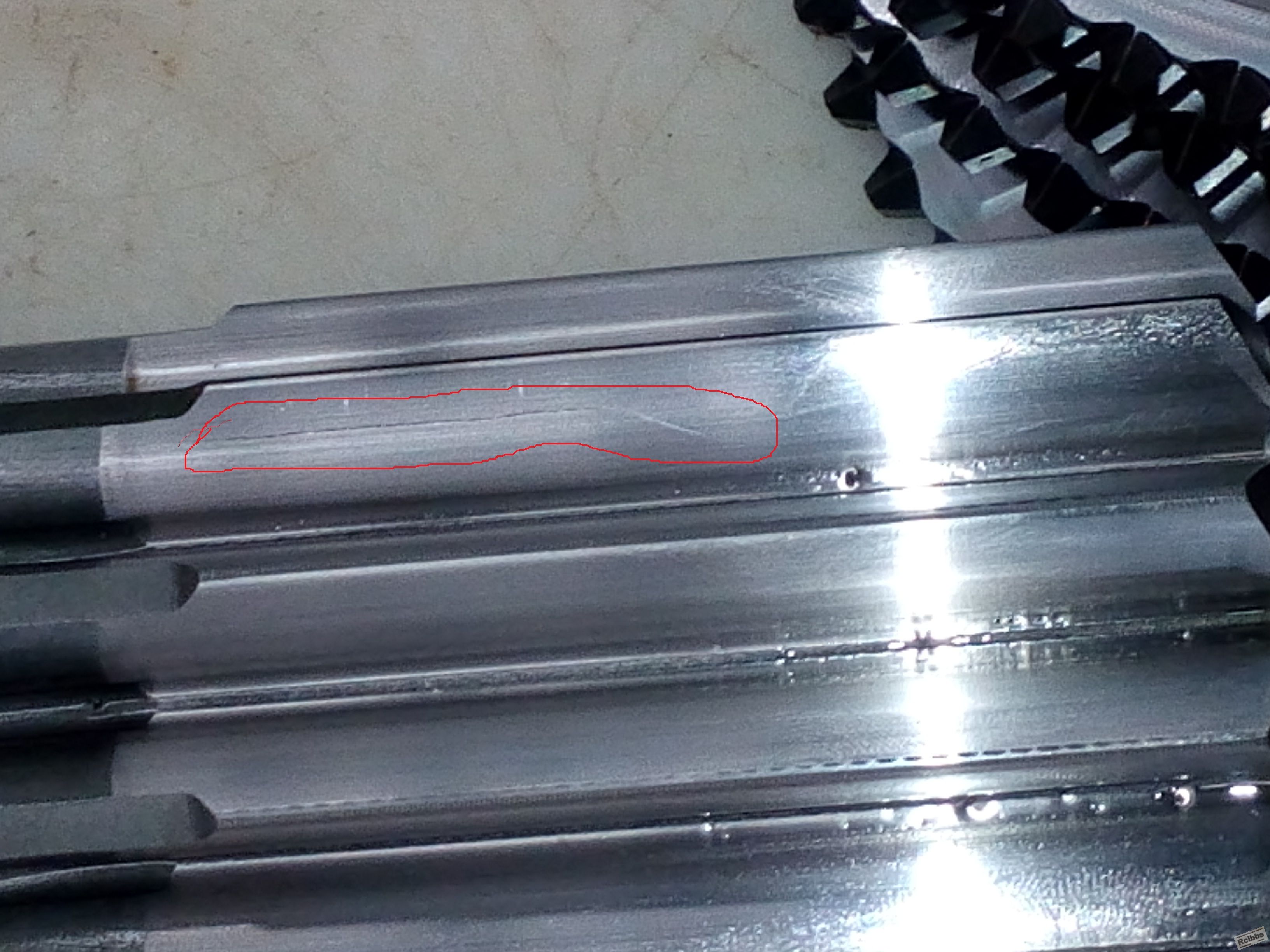

齿轮轴红圈处有裂纹
齿轮轴红圈处有裂纹
该轴为变速箱中间轴,经过渗碳淬火低温回火磨齿加工,装配试车时异响严重,拆开后发现此轴出现裂纹。
请各位大侠帮忙分析下裂纹原因

发表于 2014-6-26 20:35:45 | 显示全部楼层
是齿的一面有还是两面都有?
如果只是齿面的同一个面有这种裂纹,那么解剖后检测一下齿的两个齿面的有效硬化层深,看看有没有差异。

发表于 2014-6-28 09:50:54 | 显示全部楼层
热处理的工艺能否具体说明一下。

发表于 2014-7-23 12:00:02 | 显示全部楼层
数据啥都没有怎么分析?
发表于 2014-7-25 13:51:24 | 显示全部楼层
我想知道下从热处理-磨削开始的后续所有工艺,以及检测数据
发表于 2014-7-25 14:27:32 | 显示全部楼层
可能是渗碳淬火裂纹,以前我碰到过。

发表于 2014-8-5 03:31:13 | 显示全部楼层
渗碳的结果如何,渗碳层的碳化物的形态是否合格,磨齿工艺是否有问题,磨齿时的磨齿机设备是否正常,这些问题都有可能导致出现裂纹
