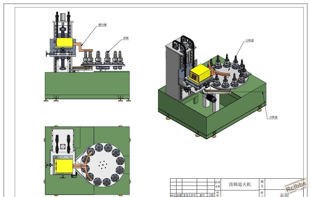

齿轮退火机床
采用水平转盘式,转盘公转分度,工件自转,自转速度可调,自转用可使工件加热均匀。
转盘设置10个定位工装,每两个工装夹角角度36度,公转是间隔一定的时间转一次,在转盘不转时,机器人自动取放工件,即30秒上下一件产品;感应器为马蹄铁型的下开口长形感应器,通过式的,覆盖3个工件的行走弧线,可同时对三个工件同时加热,保证加热时间较长.且能满足节拍.可以充分保证退火均匀,并保持较高效率。

能控温冷却么?比如10℃/h冷速。。。。

应该 多发点设备实物图让大伙学习学习哈   。
