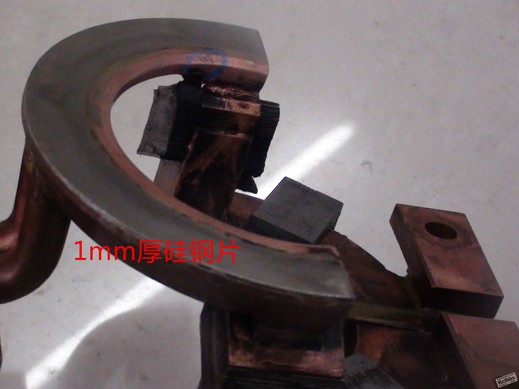

请问感应器底边的硅钢片是普通的硅钢片么?
用氧焊拆解后,再焊接上,仍然可以使用,效果不错。
但是普通的硅钢片不能耐如此高的温度。
不知道哪里可以购买。
发表于 2014-7-17 16:33:13 | 显示全部楼层
    楼主:您的说法是错误的。导磁体一般都是‘铁淦氧’的,是一种粉末冶金制品,是烧结的。而‘硅钢片’则是钢的一种,是冶炼后轧制的。二者的导磁率是有差异的。所以,二者并不是一种东西。仅供参考。

是DR510无取向硅钢片么?

热轧的硅钢片就可以吧。。。。
发表于 2014-7-10 20:50:50 | 显示全部楼层
这个不是硅钢片,用的导磁体。

做感应淬火设备的厂家一般都有

美女,你外行了啊,导磁体和硅钢片是同一种东西,有人叫硅钢片,有人叫导磁体,也有人叫矽钢片。

不管是导磁体(铁氧体),矽钢片(硅钢片),都不是被加热体。
发表于 2014-7-18 08:47:35 | 显示全部楼层
这个应该不是焊在上面的
I can understand what you say, but you can't understand what I said

我们公司感应器上的导磁体一般都是胶上去
发表于 2014-9-24 17:04:00 | 显示全部楼层
       导磁体和硅钢片 还真不一样啊,  导磁率差别大了,
       导磁率的大小决定感应器效率问题了。
     价格是导磁体高啊!  美国弗莱克斯卓尔的贵。也比较好。

在很久以前,中频淬火感应器都是用矽钢片,现在已很少用。现在一般用定制的中频用导磁体。

这两种都叫导磁体。只是类型不同。
