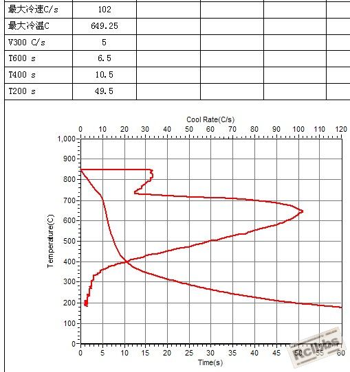

我们现在需要科润的328真空油做模具,不知道哪家有信息能否提供下,感激不尽呐!!

                          请参考

真空淬火油只是用冷却性能曲线就说明问题了?理解问题要理解本质,学学基础知识最重要。真空淬火油一个关键指标就是不饱和蒸气压,只有不饱和蒸气压达到一定程度,真空炉抽真快才快,效果才好!同时,闪点必须高!中国境内最好的,精炼程度最好,不饱和蒸气压最低的基础油是大连精制脱蜡基础油。真空淬火油最好的是啥知道吧?
 楼主| 发表于 2014-7-26 10:24:47 | 显示全部楼层
谢谢了,这是IVF测的还是科慧测的,粘度大概是多少?我们做都是用IVF测的
