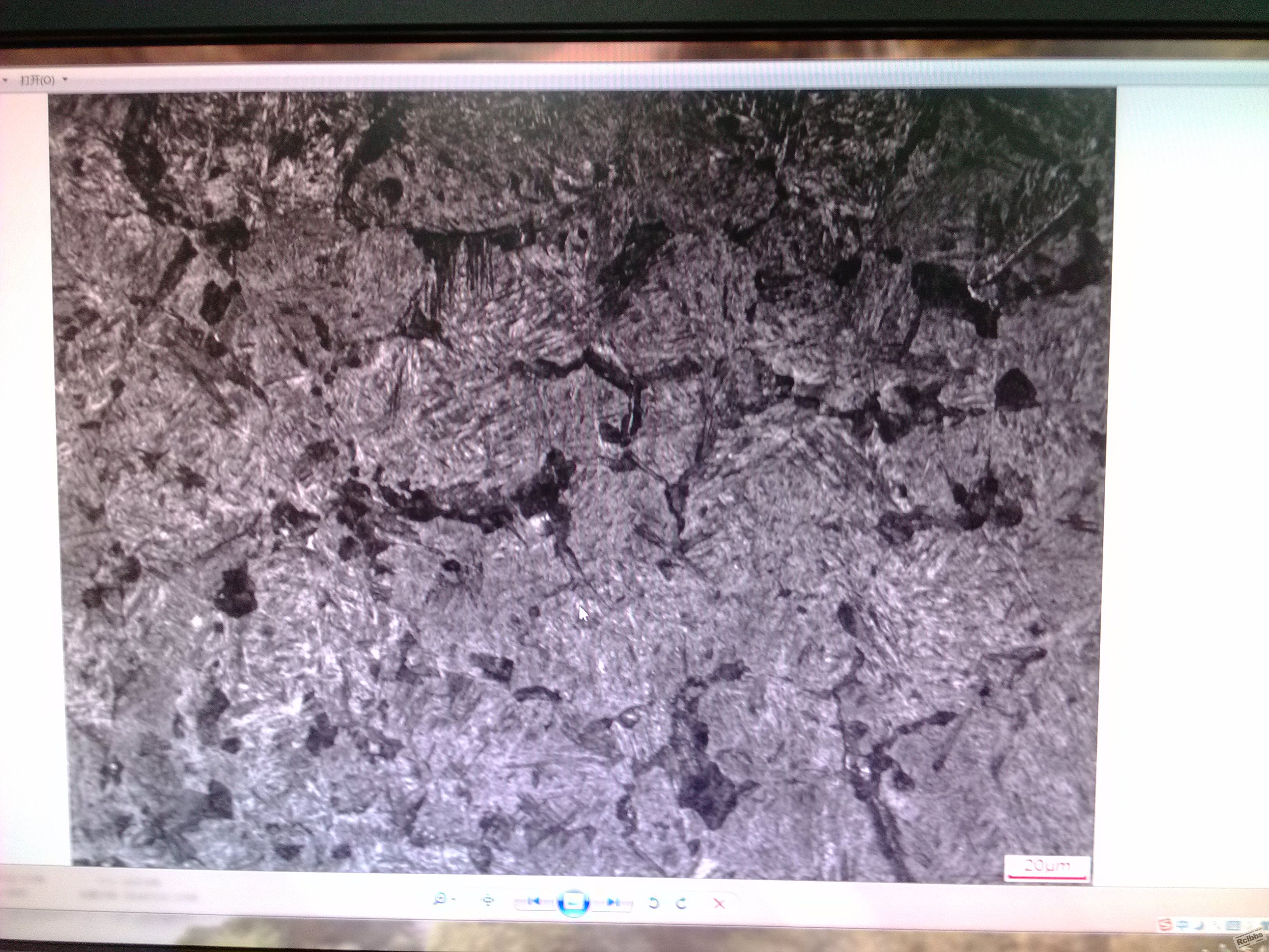

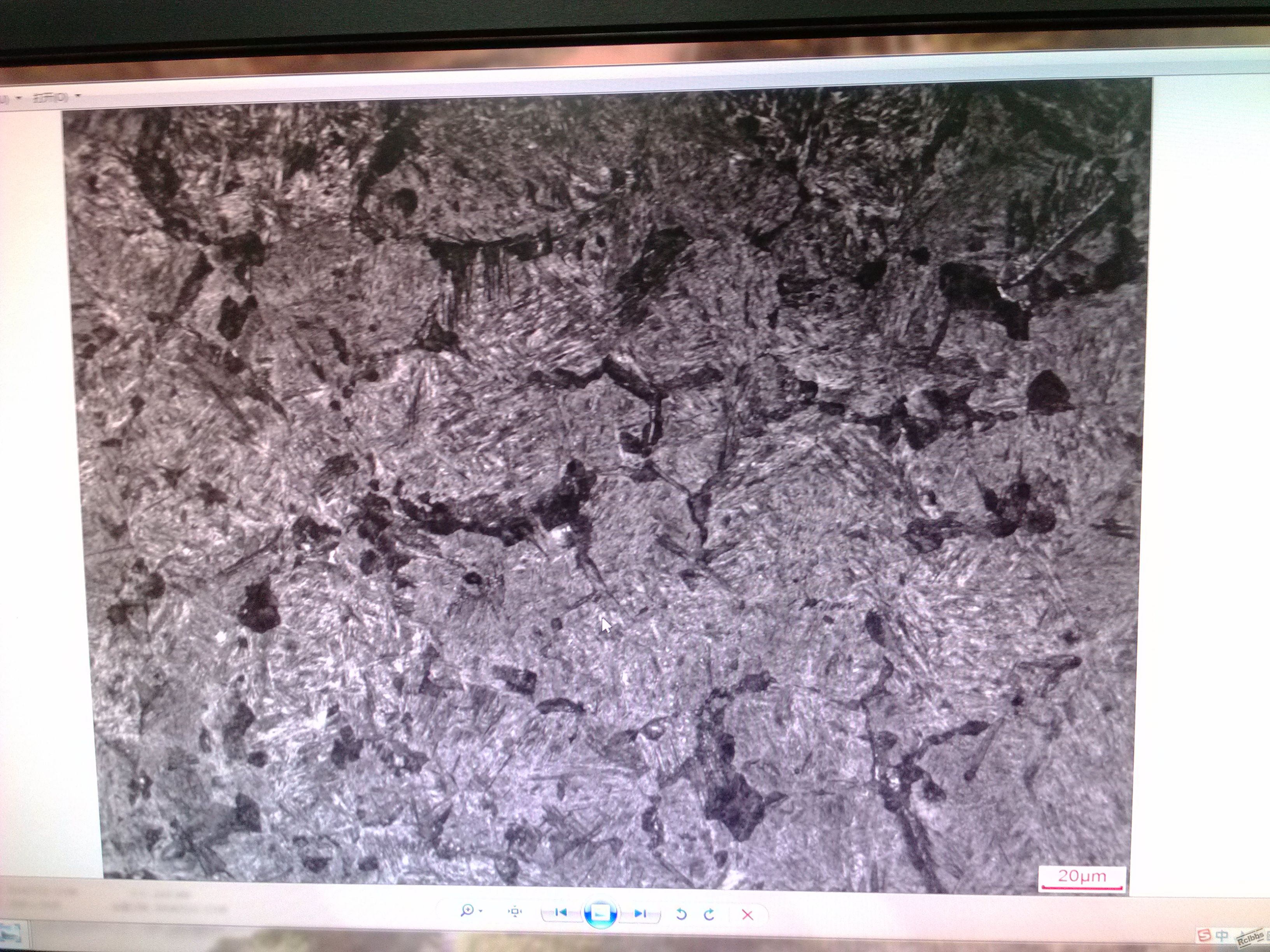

RT,30MnB5钢,板厚12mm。
900保温45min,PAG淬火。
250回火,保温1h,晶界出现如下组织,请教这是什么组织?
而且性能糟的一塌糊涂,抗拉强度700左右,冲击韧性10左右。
另外请教一下,怎么处理能使其抗拉强度达到1000MPa,冲击韧性40左右,HRC大于38(保证耐磨性)。

同意七楼说法,这种组织说淬火时冷却速度不足导致

是表面吗?
看着像过烧。。。。。。
需要更多的证据来佐证。

不是表面,金相照片。
表层金相有吗
晶界是不是氧化物,晶界有景深吗

这种组织中黑色的部分应该为屈氏体,好像都偏聚在晶界上,可能造成晶界强度很弱,冲击韧性低。

晶界严重粗大  是过烧了吗
