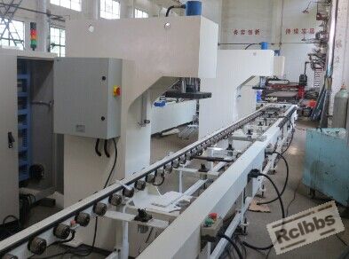

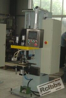

内孔感应加热,用压装机一压即可,不知道压力机需呀多少吨位。
有横向两端加热压装,也有流水线热压装的。

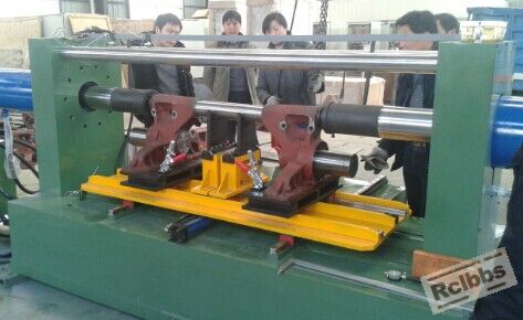

看来有什么样的需求就有什么样的设备出现,长见识了。原来我们也这样操作过,我们起的名字叫热装配或叫烘套,但我们做的尺寸较大,直径600-800mm,长度20多米
