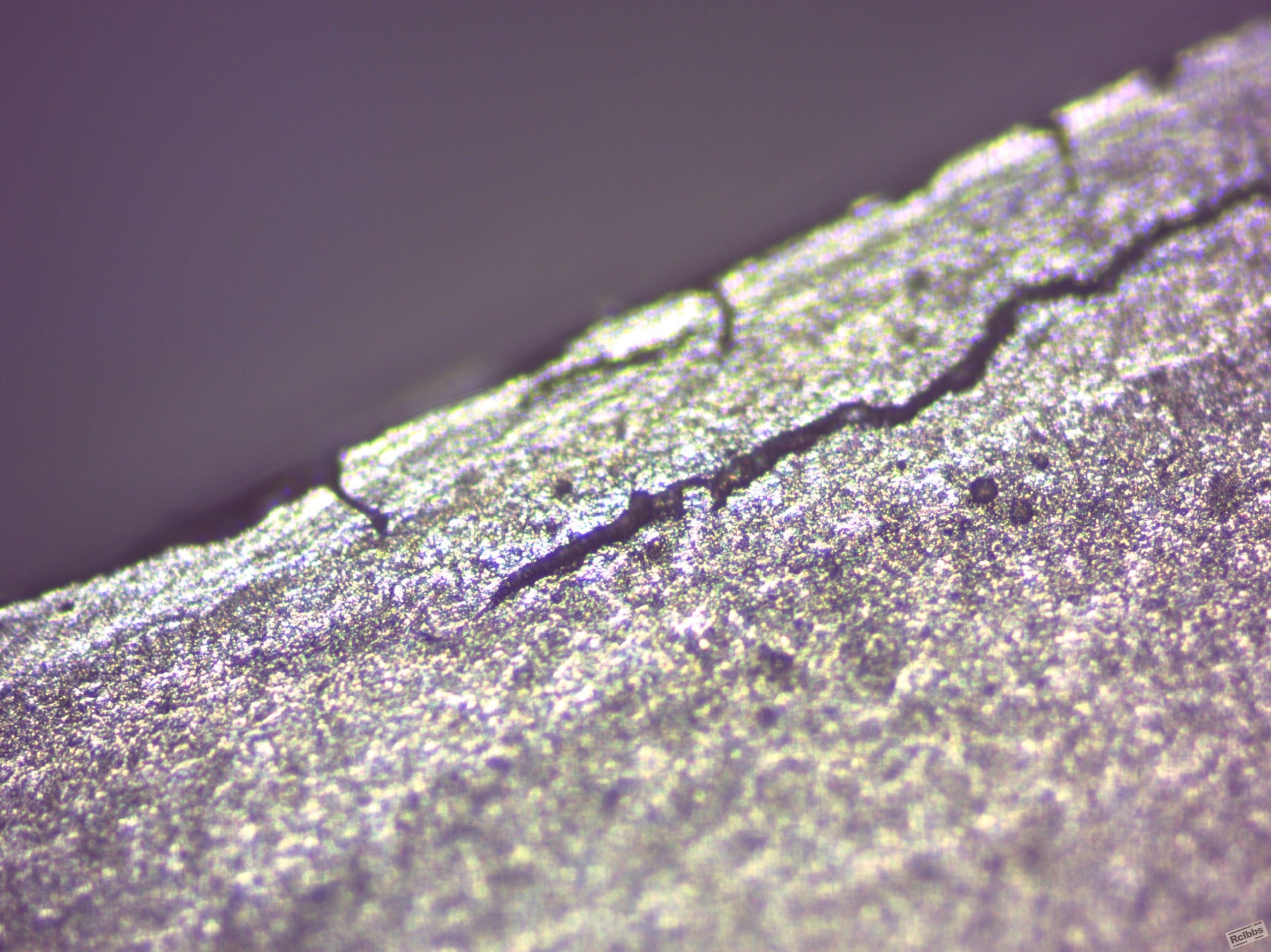

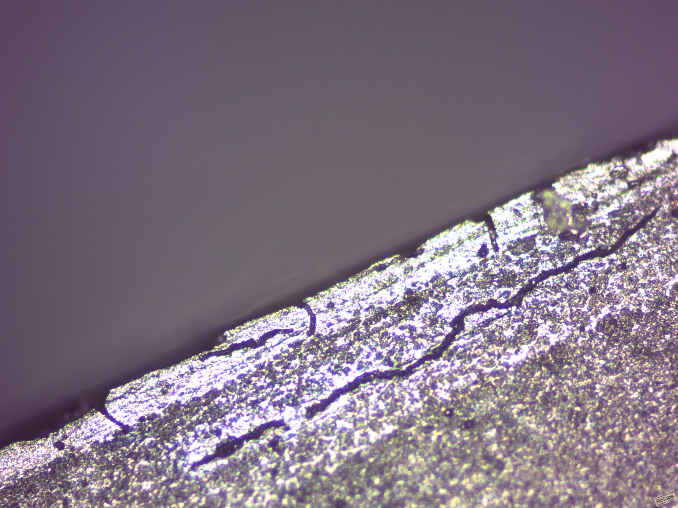

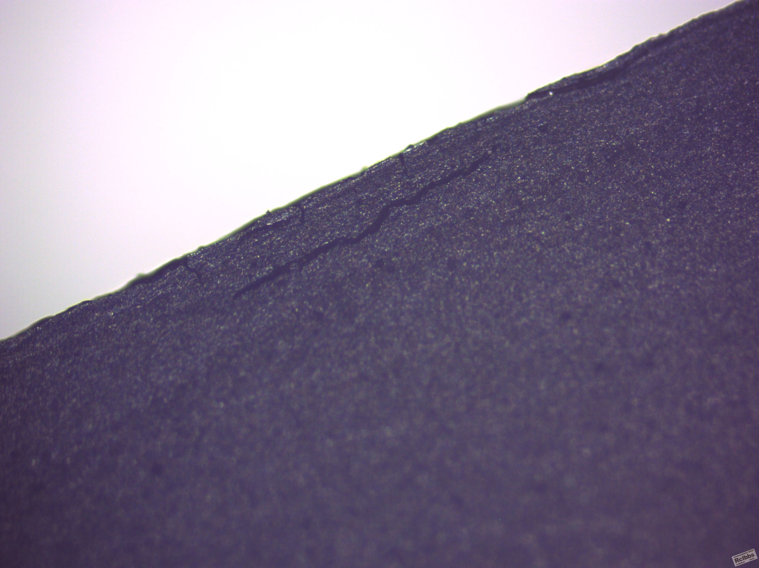

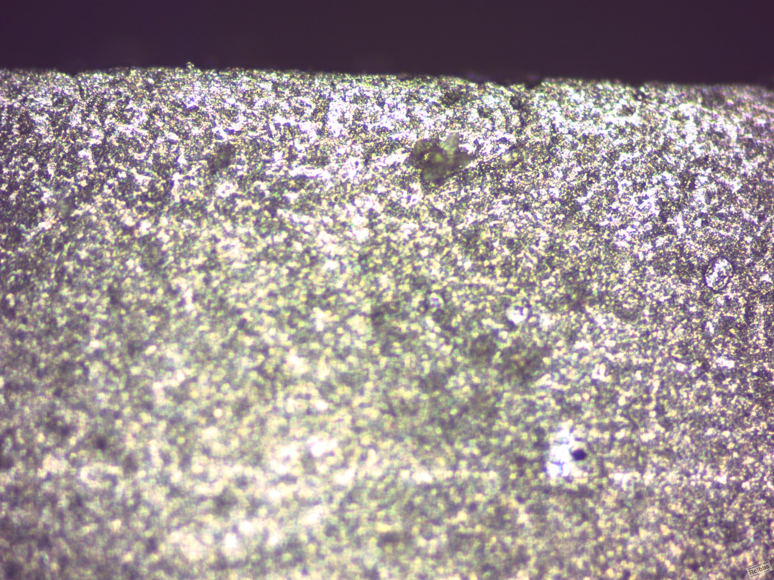

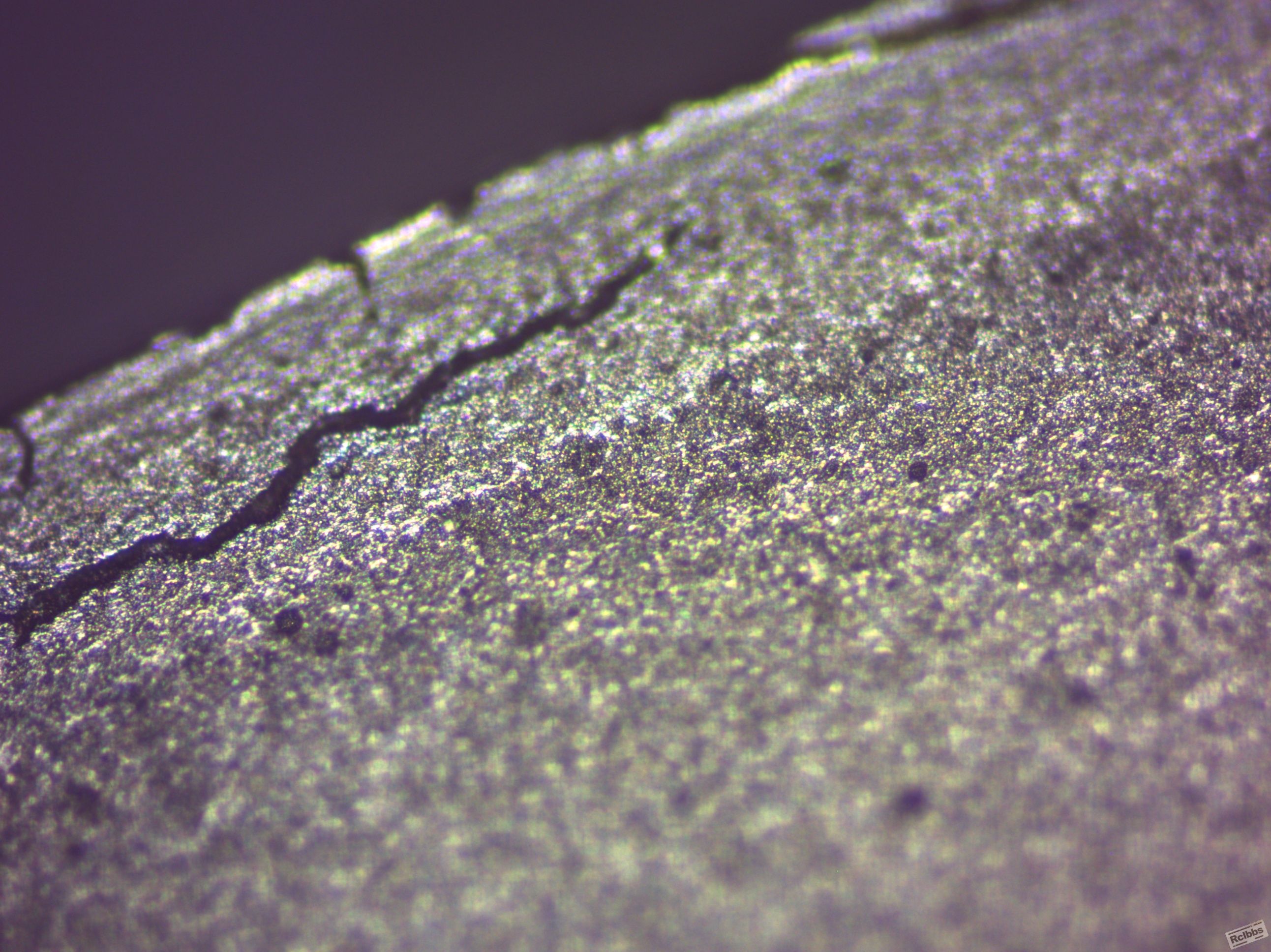

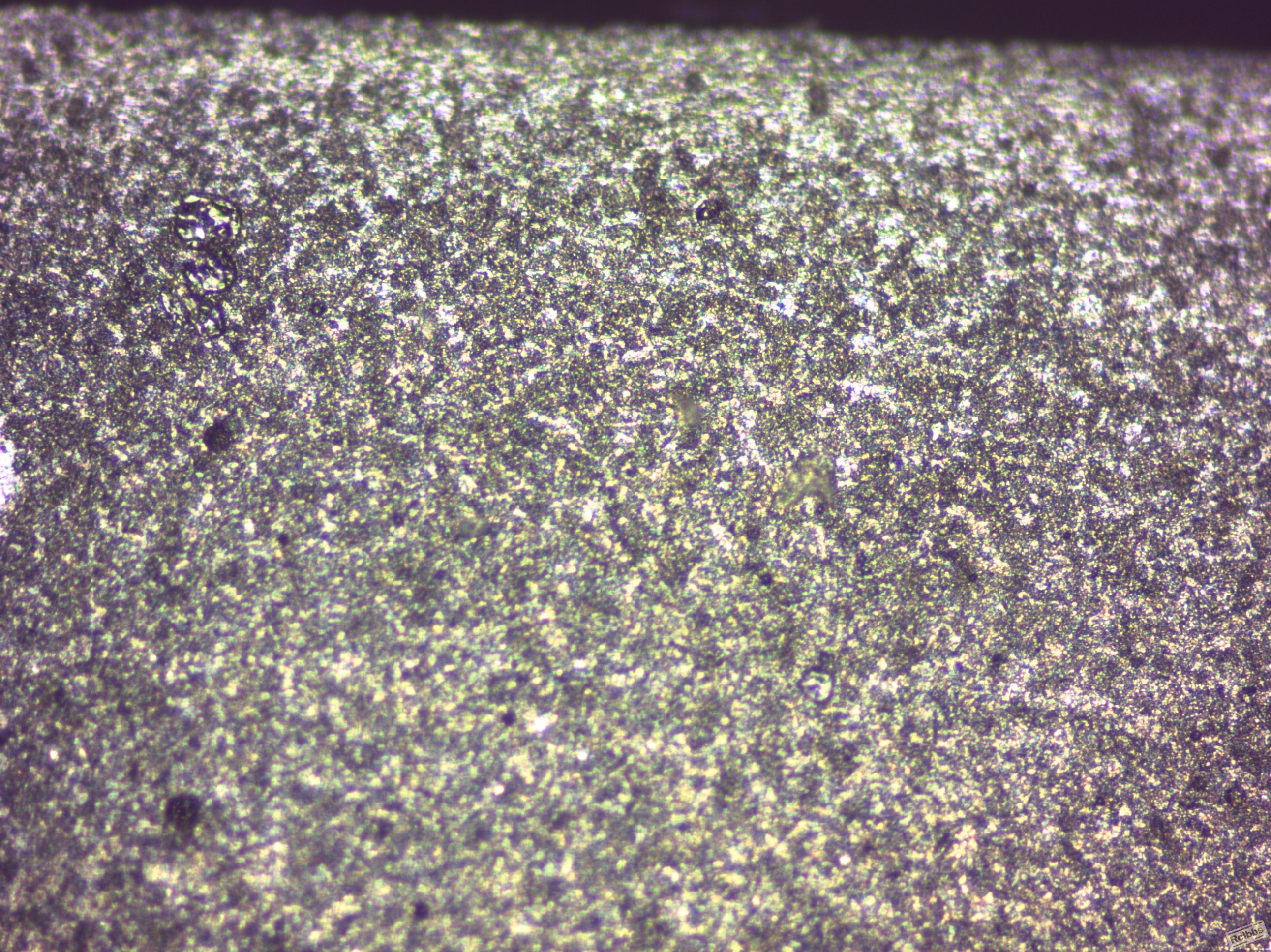

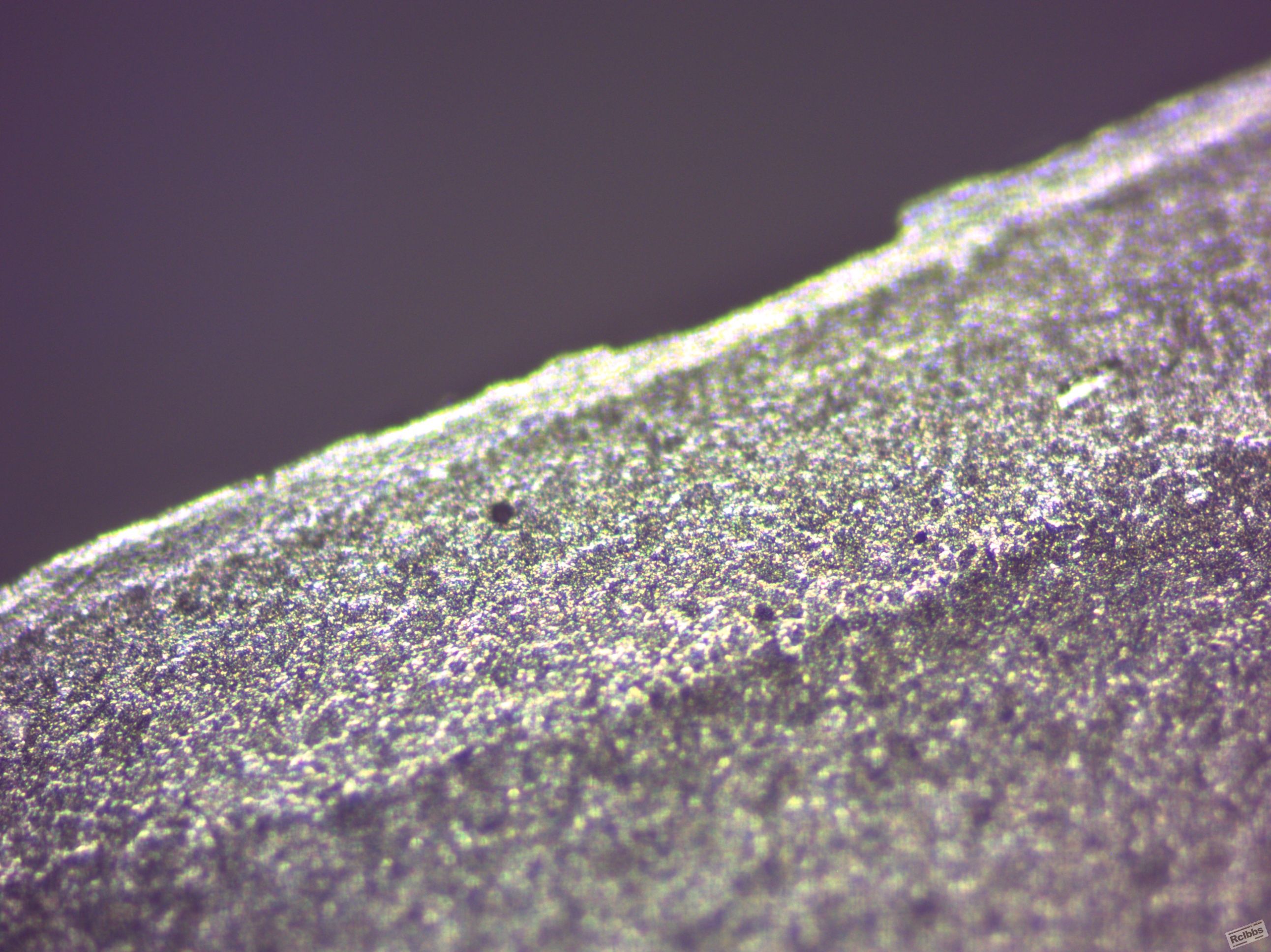

圆柱型工件在工作中开裂,断口处取样。
发表于 2014-8-15 13:33:58 | 显示全部楼层
折迭缺陷~~
 楼主| 发表于 2014-8-15 15:15:23 | 显示全部楼层
出现了两件,一模一样的裂纹
签到天数: 88 天
发表于 2014-8-15 16:28:37 | 显示全部楼层
表面是不是经过中频淬火了?如果是的话,可能是淬火裂纹引起的。
 楼主| 发表于 2014-8-15 16:42:41 | 显示全部楼层
渗碳淬火,淬火裂纹的话尾巴应该是细长的,而且不会这么浅
签到天数: 325 天
发表于 2022-11-12 22:05:12 | 显示全部楼层
可能是工作中工件表面温度太高相当于重新加热到转变温度,然后冷却就发生了淬火转变,产生了马氏体,马氏体脆导致开裂。
