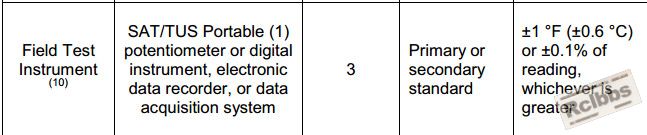

如图所示,最右边的。
我测试温度在200摄氏度。
我不明白的是  whichever is greater  是不是意味着选型时,我们必须选更高的那个精度

反了,哪个更大是指选误差大者

是的。我用的是无纸记录仪,带温度检测和记录的。
