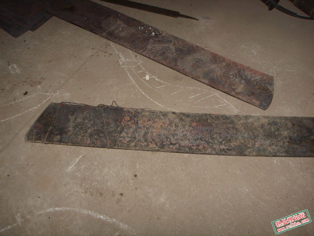

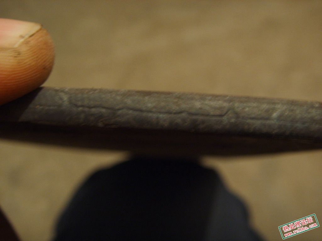

 楼主| 发表于 2008-3-21 17:41:00 | 显示全部楼层
上两张板子的图片,一张为大体形状,一张是侧面的夹钢线
