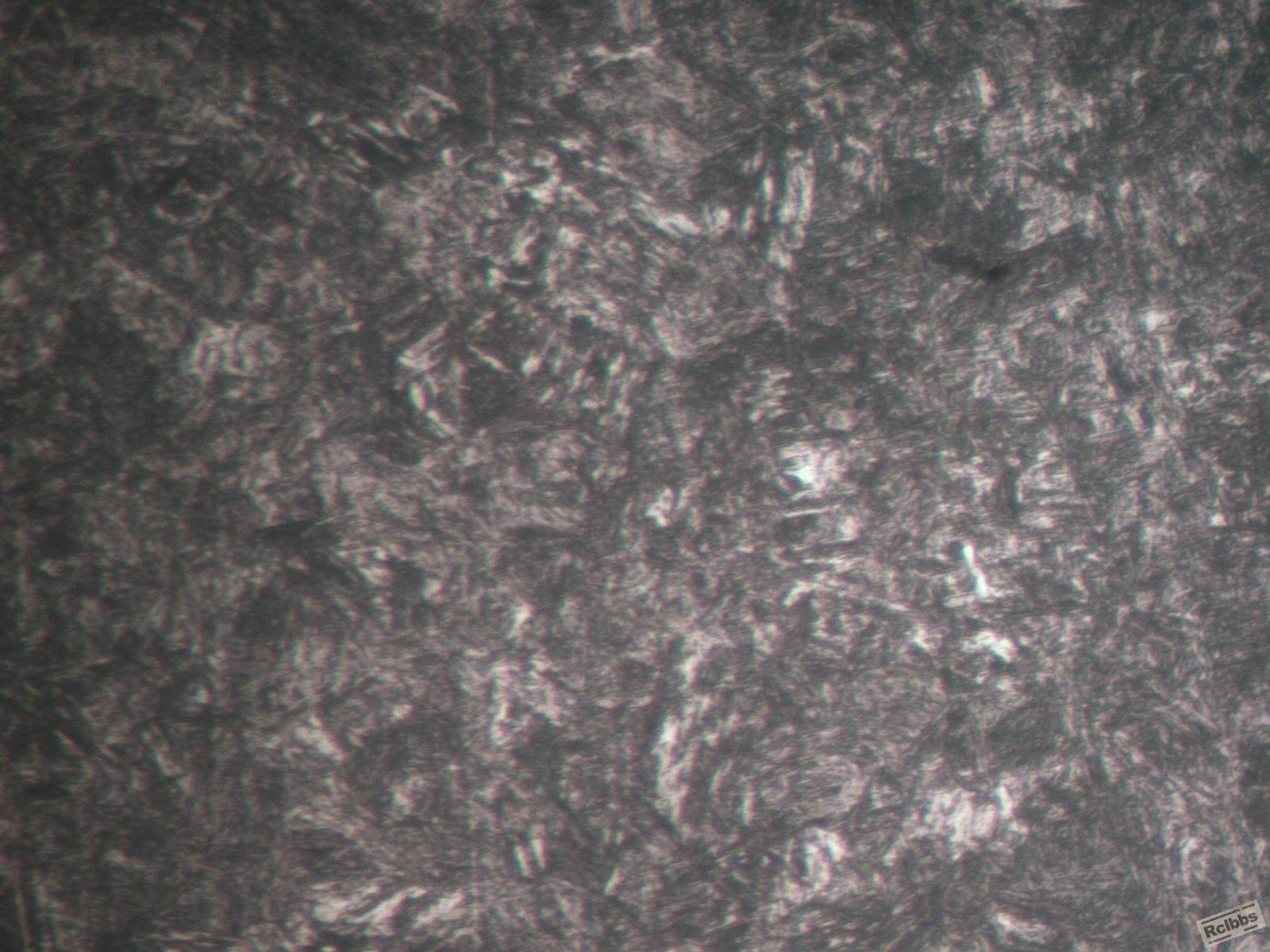

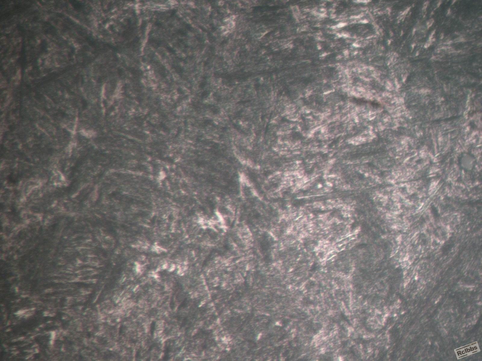

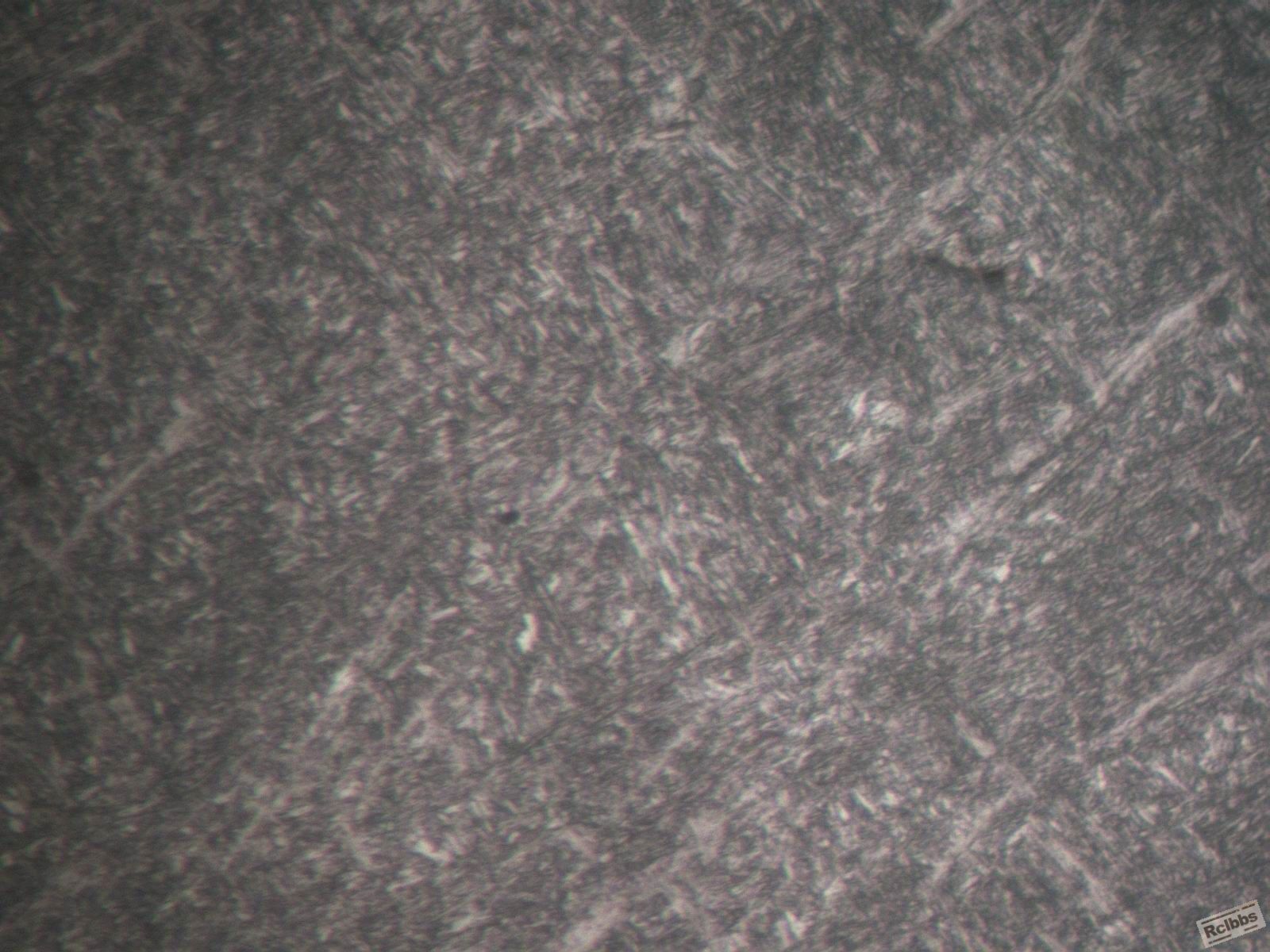

最近检测低碳耐磨钢三个厂家的金相组织各不一样,感到十分困惑请指教哪个厂家的金相组织合格。零件是斗齿,含碳量在0.3以下,还含有Cr,Ni,Mo三种合金元素。谢谢!试样制作水平一般见谅。图片放大倍数400倍。
厂家1
厂家1
厂家2
厂家2
厂家3
厂家3
发表于 2014-9-7 20:35:49 | 显示全部楼层
第二张好,组织均匀。

腐蚀过重,请稍减轻腐蚀程度
发表于 2021-7-6 17:19:25 来自手机 | 显示全部楼层
我也看着第二张均匀些,太不清晰了
