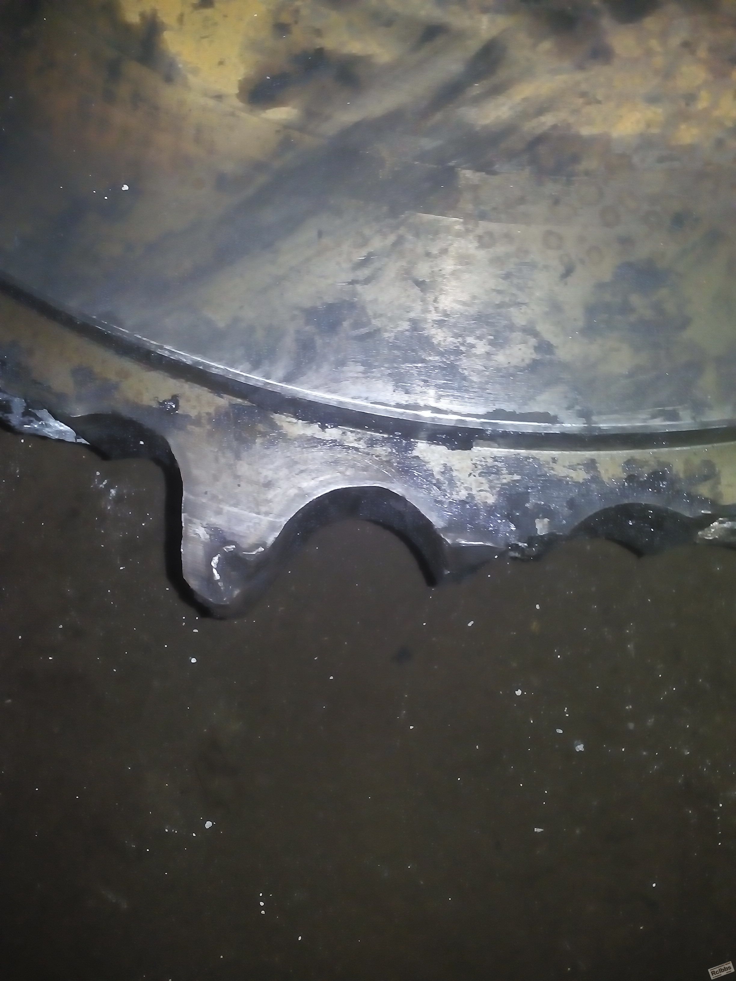

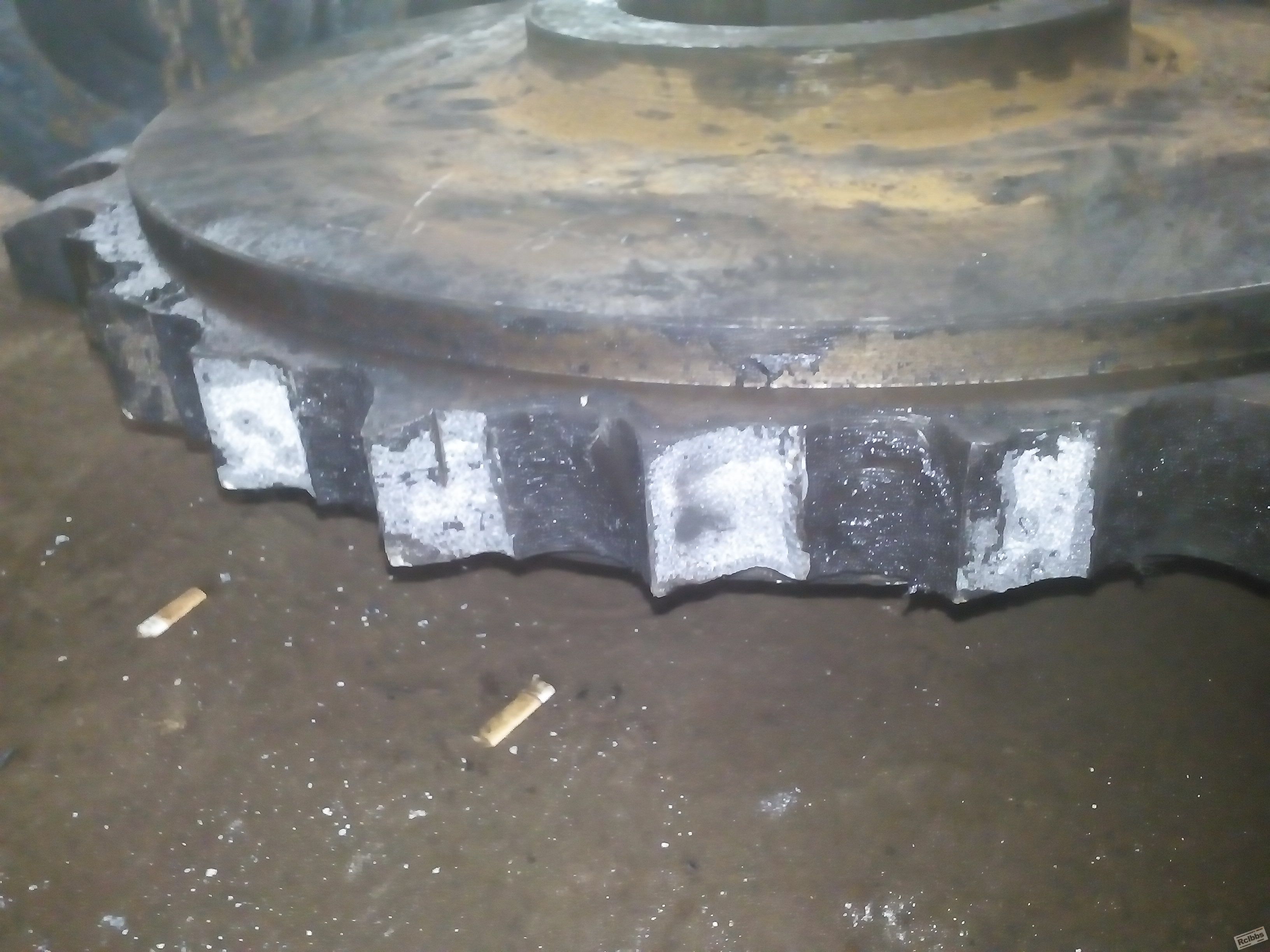

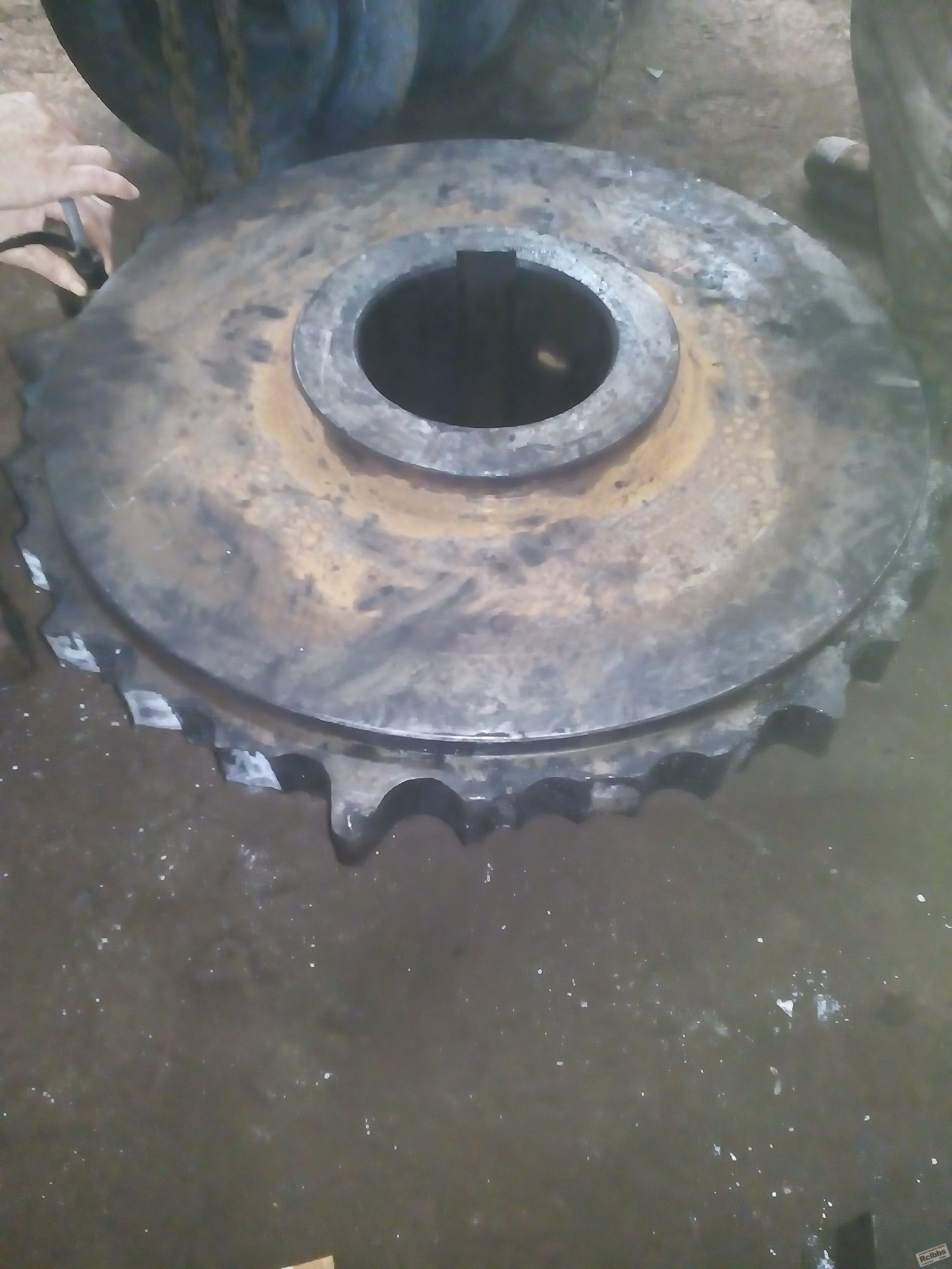

如图    45号钢   锻钢  要求我们表面高频淬火  但是使用后就剩下3个齿了
工件没有调质   直接高频的     硬度hrc45-50    求断裂原因     我们怎么和厂家解释
高频感应圈是U形的自冷却的一个空一个空淬的火   高频 电压应该是6000左右      看了断裂的齿部淬透层大概2mm  自己感觉应该和高频没关系
但是厂家叫我们找原因

正确的答案就在讨论中,选材不对,没有调质,齿跟缺乏韧性

请检查一下链轮的淬硬层分布是否合理,如果齿底部无淬硬层,极易产生这种失效.

一:一般锻后极易出现粗晶,想想粗晶会产生什么后果
二:一般表面热处理前需进行整体调质,省了工序.
三:本来就是粗晶再高温加热,会产生什么样的后果

应该是锻打后没有采取预先热处理,导致晶粒粗大,建议预先至少正火一次

1、高频频率偏低,加热时间长而温度忒高,想想会出现啥结果。齿轮根部被淬硬了!
2、高频前组织有问题。
3、回火温度低。
4、考虑过这玩意的服役条件么?
5、偷工减料,自食其果,职业道德哪里去了?

拍张断口宏观形貌照片,看下淬硬层形貌。
发表于 2014-9-14 23:09:41 | 显示全部楼层
6楼说得对,检测下齿根的为好

基体硬度不足,表芯硬度差太大
