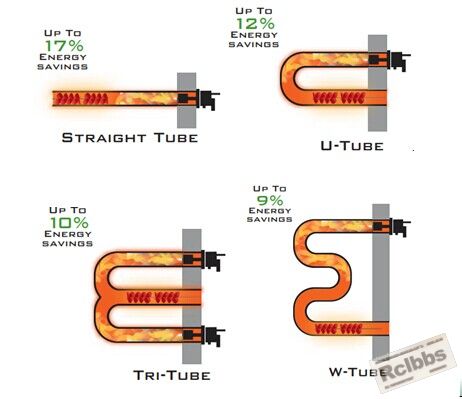

一、目前热处理设备上使用的辐射管,在排烟端和燃烧端存在着温度不均匀的问题,由此造成了热效率低,燃料浪费,废气排放多,辐射管使用寿命低等问题。
二、燃气加热之辐射管节能装置的出现:
1、改善了辐射管的温度均匀性,提高热效率
2、大大延长辐射管的寿命
3、节省了9-17%的燃料,减少约10%的废气排放
4、耐高温陶瓷材料制造,非常长的使用寿命。
三、可以使用的辐射管形式:
1字形、U形、W形、M形。

 楼主| 发表于 2014-9-13 10:56:12 | 显示全部楼层
三、可以使用的辐射管形式:
1字形、U形、W形、M形。

发表于 2014-9-13 13:20:20 | 显示全部楼层
蓄热式燃气辐射管듸节能有好处,但是NOX排放会增加很多。
 楼主| 发表于 2014-9-13 13:39:14 | 显示全部楼层
这个不是蓄热式燃气辐射管!是在原来的辐射管的后端上加装一套装置就行了!
 楼主| 发表于 2014-9-13 13:45:26 | 显示全部楼层
可以使用的辐射管形式:1字形、U形、W形、M形。
签到天数: 3058 天
发表于 2014-9-13 14:53:03 | 显示全部楼层
第一种用得最多,简单,直接替代电辐射管
后两种很少见
 楼主| 发表于 2014-9-15 16:22:46 | 显示全部楼层
U形的用的也比较多。我们这个节能装置是以上几种都适用的,直接在辐射管中加装,其它都不用改动。
签到天数: 13 天
发表于 2014-9-24 15:54:53 | 显示全部楼层
直管型的现在用的少,但U型,P型和W型的用的蛮多的,现在的自身预热式辐射管烧嘴热利用效率很高,预热空气温度最高可以到750摄氏度。
