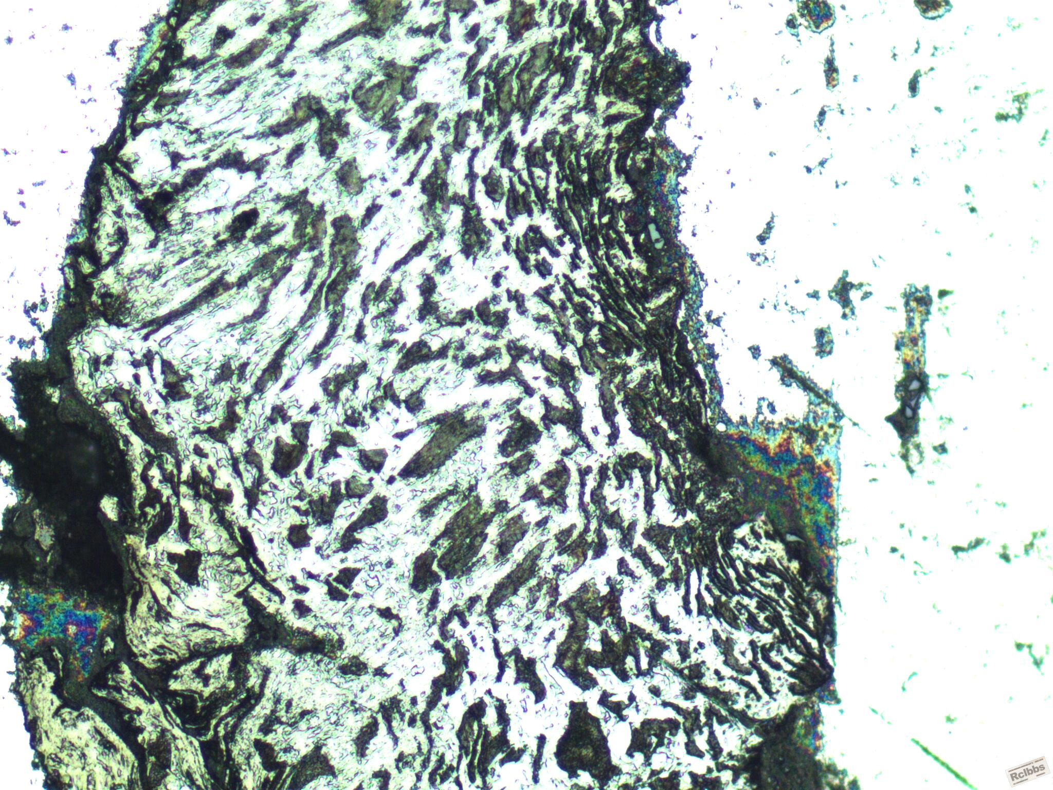

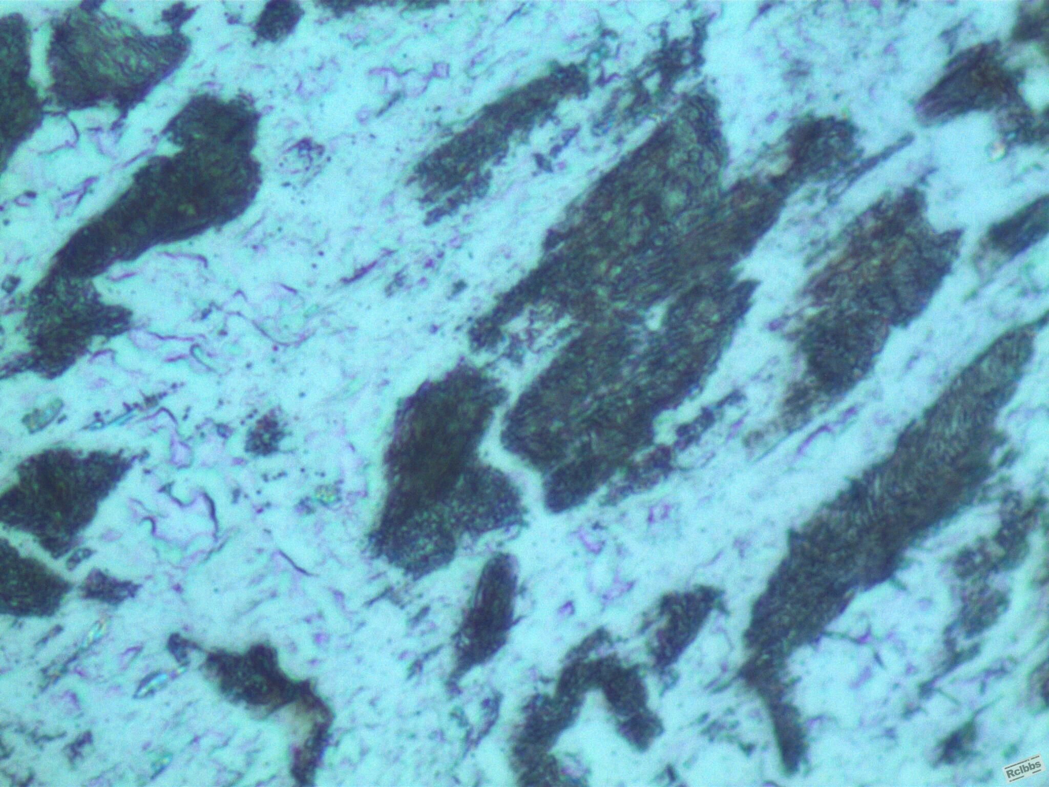

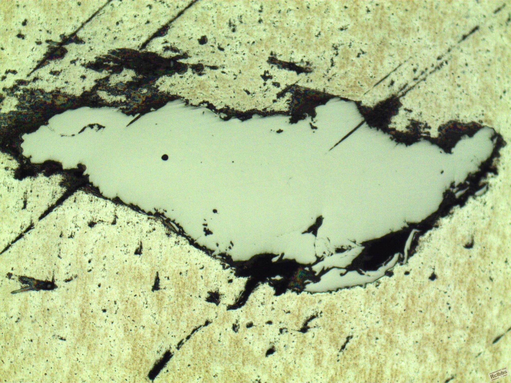

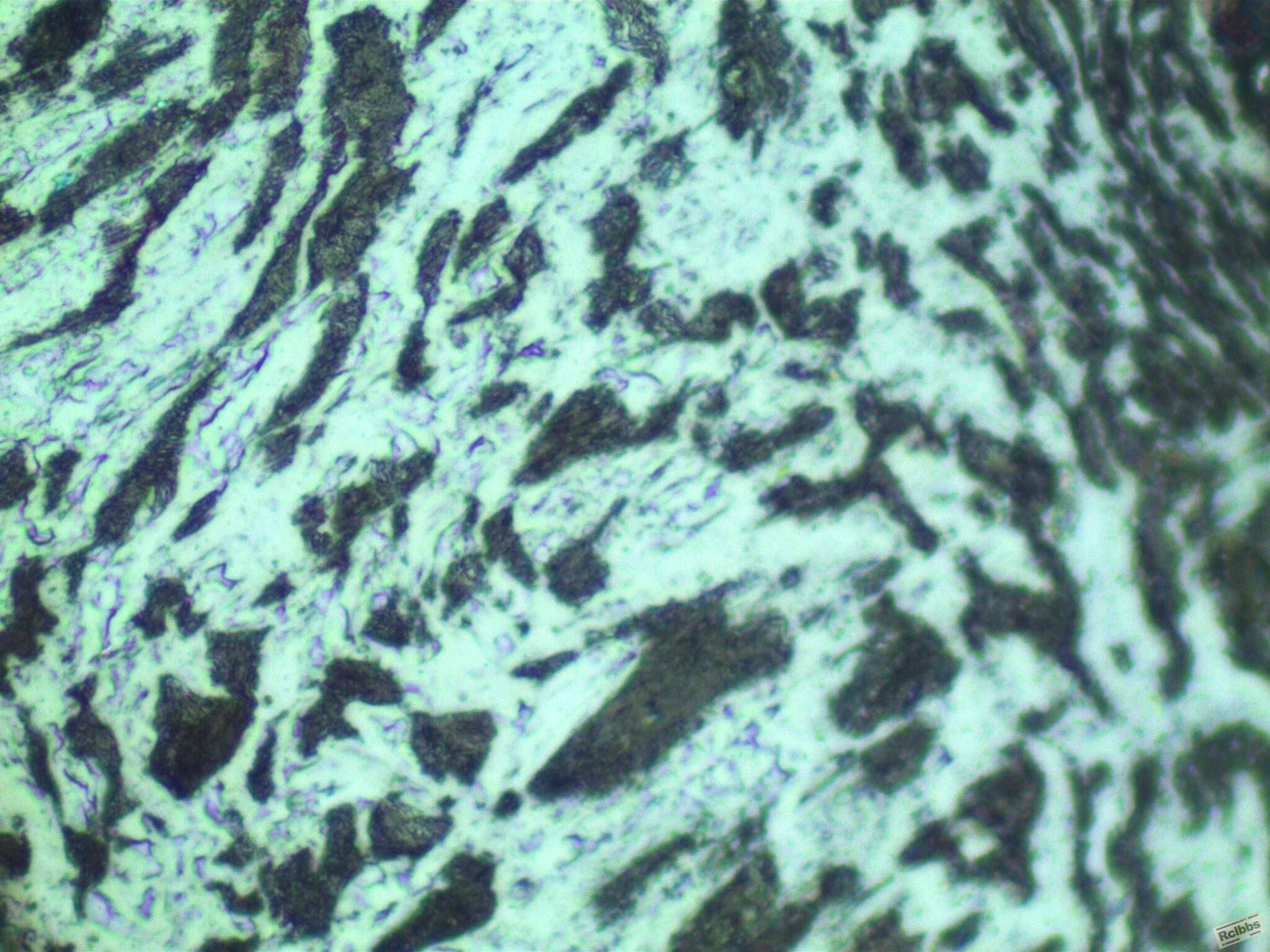

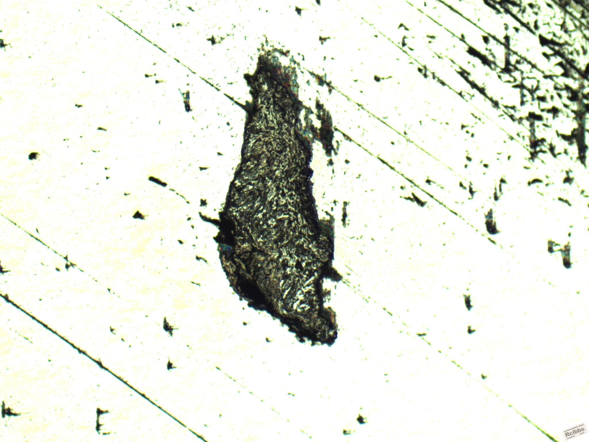

大家好,我们公司在曲轴轴瓦上发现粘有一块铁屑,想知道是什么材料的查找铁屑的来源,我做了金相,请大家帮忙看下这个组织类似于那种材料,排查铁屑的来源很重要,不胜感激。

可以肯定有珠光体,但白的东西看不太清楚(清重新制样),铁素体可能性大。这个块应该是制样时压进凹坑里去的,并不是样品本身有的,它有些变形。
