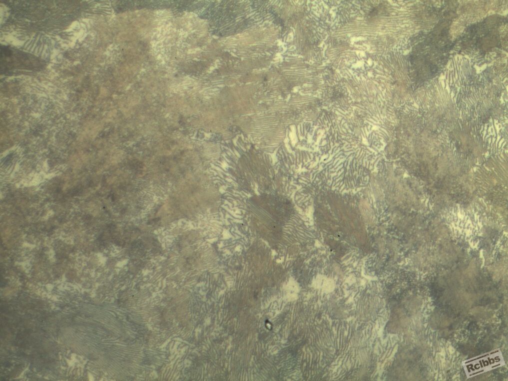

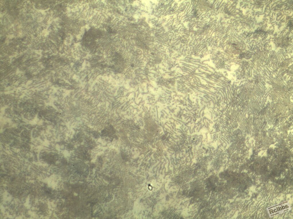

最近有厂家提供的产品 65Mn退火 要求金相组织是片状珠光体(指纹状)。 我厂是网带炉 加热区有4个区  我试过很多工艺都不能完全得到该组织。 用过770 770 700 700     830 780 680 680   都不行  请问各位 是我哪里没搞对啊

 楼主| 发表于 2014-10-16 11:00:46 | 显示全部楼层
这是合格的
这是合格的
这是合格金相
不合格.jpg 这是不合格的

楼主只关注了温度,而没有关注冷却速度。冷却速度对珠光体片层大小影响很大。从金相照片上可以看出合格的片层比不合格的片层大,那合格的冷却速度应该相对慢一点。(片层距离小, 硬度高)
