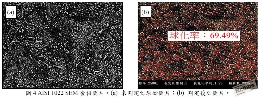

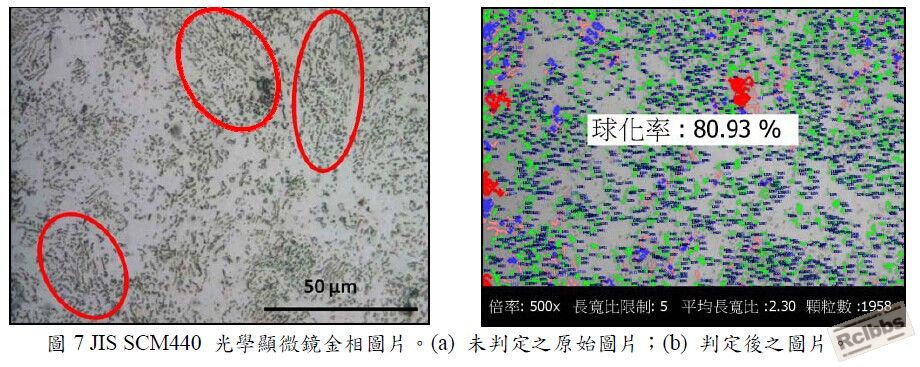

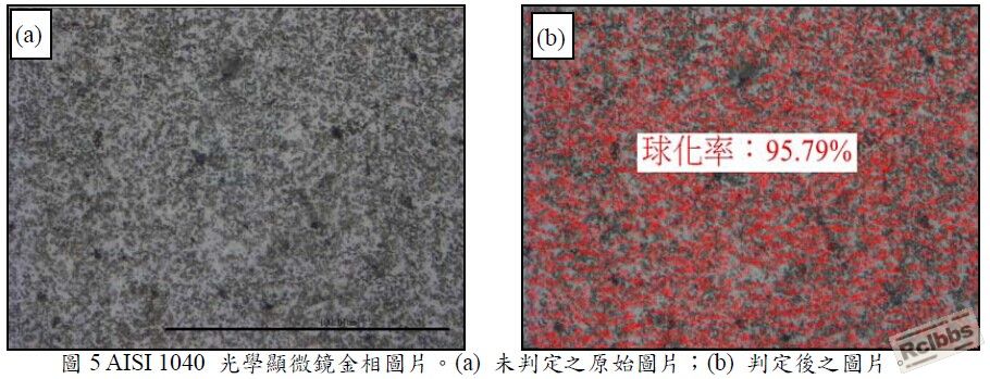

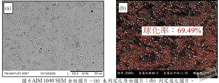

本文討論應用於扣件時,其線材球化處理對塑性加工性質的影響。球化處理對後續工程的製程穩定性及加
工品質影響甚鉅,扣件常用線材係屬中低碳鋼及合金鋼,在退火完成後,波來鐵組織中所包含碳化物組織,包
含鐵及其他合金碳化物,因受熱能作用而產生球化。影響塑性加工製程的主要因素包含材料硬度、抽線減面率
以及模具壽命,必須用球化處理以增加塑性加工性質。其中,線材球化率即表示線材中球狀碳化物的球化情
形,此部分影響線材在成形時的延性及避免沿條狀碳化物產生成形脆斷。碳鋼及合金鋼線材球化率可以標準照
片比對及數位化判定等兩種方式檢測。在標準圖片比對中常用到的為JIS G3507-2 及G3509-2、JB/T 5074-2007
以及 ASTM A892-88 等三種標準,並以標準檢測圖片進行人工比對,其結果精確度有待商榷,且較易受個人主
觀判定影響;而在數位化判定部分,一般公認使用球狀碳化物的長寬比比例計算之,本文以電腦進行自動掃描
判定的數位化判定方式之結果則相對較為精確且客觀。
