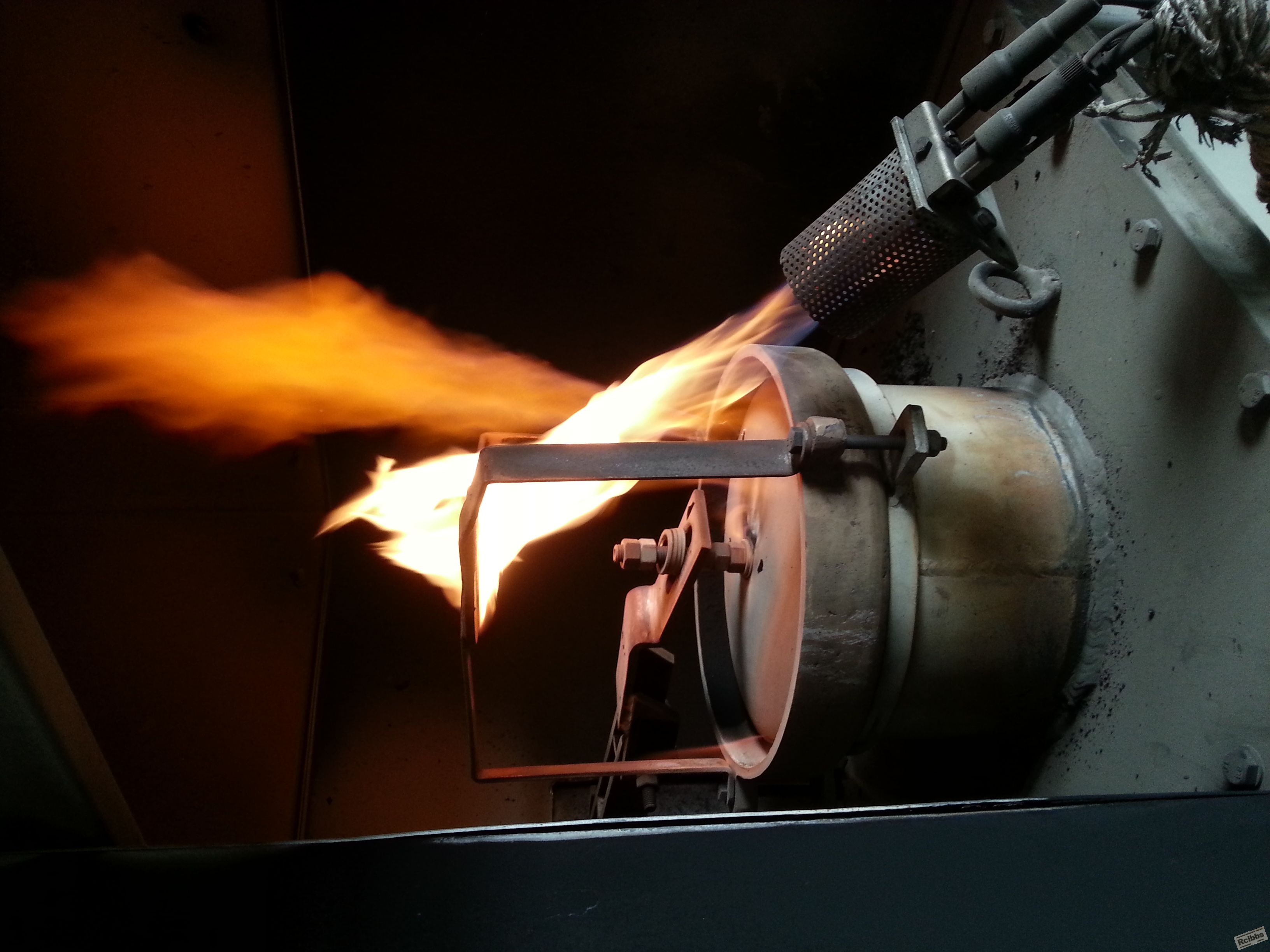

多用炉废气排放口,怎么样?

这是易普生结构?
 楼主| 发表于 2014-10-28 07:59:53 | 显示全部楼层
对,感觉比环装燃烧器好吗?

气缸打开大口?

 楼主| 发表于 2014-10-29 08:29:24 | 显示全部楼层
这是磁力电磁阀控制,打开10mm左右吧,我感觉比环装燃烧器安全,后改的这种。

发表于 2015-3-8 12:48:40 | 显示全部楼层
开中门的时候火苗更壮观!
 楼主| 发表于 2015-3-9 07:51:50 | 显示全部楼层
dingli 发表于 2015-3-8 12:48
开中门的时候火苗更壮观!
恩,个人感觉泄压快是一件好事。

发表于 2015-3-9 09:12:33 | 显示全部楼层
听说过防爆盖炸飞的事例,安全不是靠设备,还是得靠平时的细节
 楼主| 发表于 2015-3-9 10:01:54 | 显示全部楼层
还听说过中门箱上盖炸飞的呢,多用炉的安全操作值得注意。

发表于 2015-3-28 20:49:22 | 显示全部楼层
废气口的电磁铁什么时候动作?
 楼主| 发表于 2015-3-29 07:59:49 | 显示全部楼层
dingli 发表于 2015-3-28 20:49
废气口的电磁铁什么时候动作?
开中门和开前门时候,关前门和关中门的时候。

发表于 2015-3-30 11:56:48 | 显示全部楼层
请问是通过时间控制还是行程开关控制?
 楼主| 发表于 2015-4-1 07:59:39 | 显示全部楼层
dingli 发表于 2015-3-30 11:56
请问是通过时间控制还是行程开关控制?
开关门通关PLC控制,盖子打开的间隙通过磁力开关控制,打开的时间通过时间继电器控制。

发表于 2015-4-1 11:34:16 | 显示全部楼层
我明白了,非常感谢!
