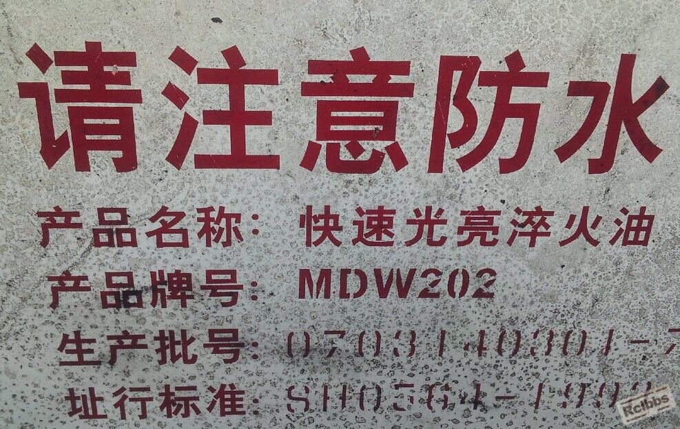

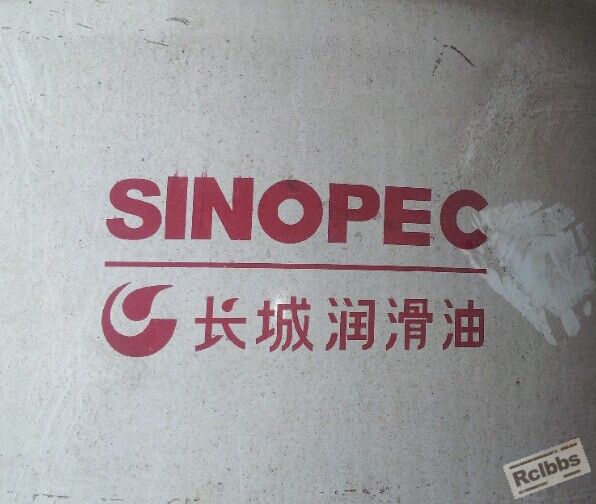

 楼主| 发表于 2014-11-16 22:29:00 | 显示全部楼层
淬火油
淬火油
淬火油2
淬火油2
以上就是我这里用的淬火油
有循环冷却的,普通的散热片+清水池里过一圈

淬火油公司有加一个添加剂可以改善老化淬火油的冷却性能 还有油温是有点高啊

淬火油的温度不是完全固定的。不同特性的淬火油其使用温度是不一样的。比如说快速油,中速油,等温油等等。
同时根据不同的工件技术要求在同一种油中也可以选择不同的油温。
另外各类专业淬火油,其厂家会提供一个合理的使用温度范围,以确保产品质量合格,油品不易老化,安全不起火等等。
个人认为你的油温偏高,可能是冷却循环和搅拌有问题。
个人意见,仅供参考
