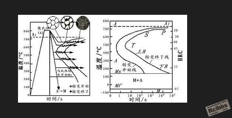

各位:目前网上有很多C曲线的图,但很多都是错误的,例如,绝大多数钢材,鼻头所在温区基本上都是530°左右,也就是教科书上讲的,C曲线不上下移动,但网上很多都不在这个温度上,进行了移动;再一个是C曲线的图(共析钢为例)在水平的340°左右,C曲线的曲线有一个方向改变,但网上很多C曲线都没有这个方向改变。不知这是怎么回事?求真实的、各种含碳量的C曲线图。
 楼主| 发表于 2014-11-13 22:34:38 | 显示全部楼层
解释:C曲线不上下移动很重要,这是晶体的一个重要特性,目前只是都没有真正认识到。共析钢C曲线的340°C度水平方向与C曲线的交点处,C曲线方向出现改变,也很重要,也是代表晶体的一个重要特性,目前也是在理论上没有认识到,没有认识到就忽视了。共析钢的C曲线很重要,因为铁碳图的S点就很特殊,特殊在它是面心立方结构下的含碳最大饱和点,最有代表性,共析钢的C曲线可以说是C曲线的基本曲线,是基本,其它钢的C曲线都与之比较。

    三楼下载的这个图一看就是电脑手工绘曲线绘制的,首先它一定不是共析钢,
因为,1、共析钢的Ms线大约在240°度;2、共析钢的鼻头转变速度大约在一秒;
3、过共析钢的Ms线低于240°度。
   你这是一个四不像图。原作者抄袭的图,抄袭都做不好。还是谢谢你回帖。
发表于 2014-12-3 14:22:35 | 显示全部楼层
1、共析钢的Ms线大约在240°度,这是为什么呢?求解释,谢谢。
 楼主| 发表于 2014-12-3 14:46:05 | 显示全部楼层
这没有什么为什么,就是共析钢的特征。就与为什么纯铁912°度发生同素异构转变一样。
发表于 2014-12-3 15:02:07 | 显示全部楼层
因为,1、共析钢的Ms线大约在 ...
我的意思是,你说的C曲线上下跑的图是不是右边的这种图
 楼主| 发表于 2014-12-5 09:17:16 | 显示全部楼层
我说的曲线是教科书的共析钢C曲线,340°度水平线是我自己手工后加上的,教科书上没有。
