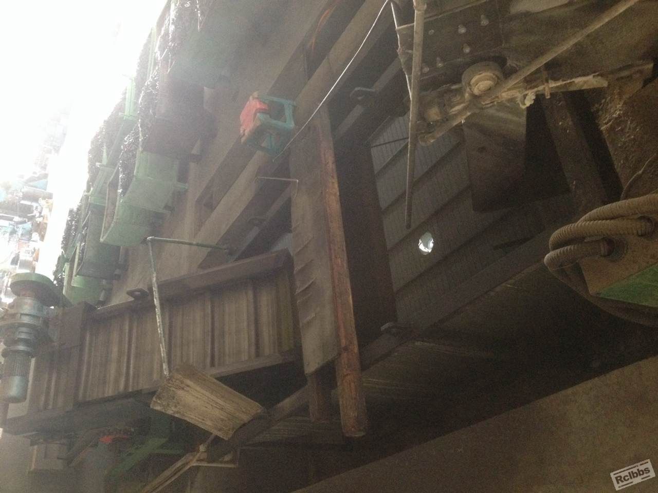

我这是一条网带盐浴炉,盐槽温度在300度左右,亚硝酸钠和硝酸钾配比是45:55,产品从盐槽出来之后会再经过一道清水清洗,但是产品清洗效果一直不理想,表面总有盐分残留,导致容易腐蚀生锈,请问各位大神要如何解决这一问题?谢谢!

你清洗是热清洗还是常温清洗,采用热清洗,50-60度水温试试

名字很难想 发表于 2014-11-22 09:56
是常温清洗!我们公司清洗槽如图,50-60度温水清洗就会有效么?
60度水温肯定有效果

一是加温,二是增加水量。

热水清洗就可以了,我们就是这样做的。
