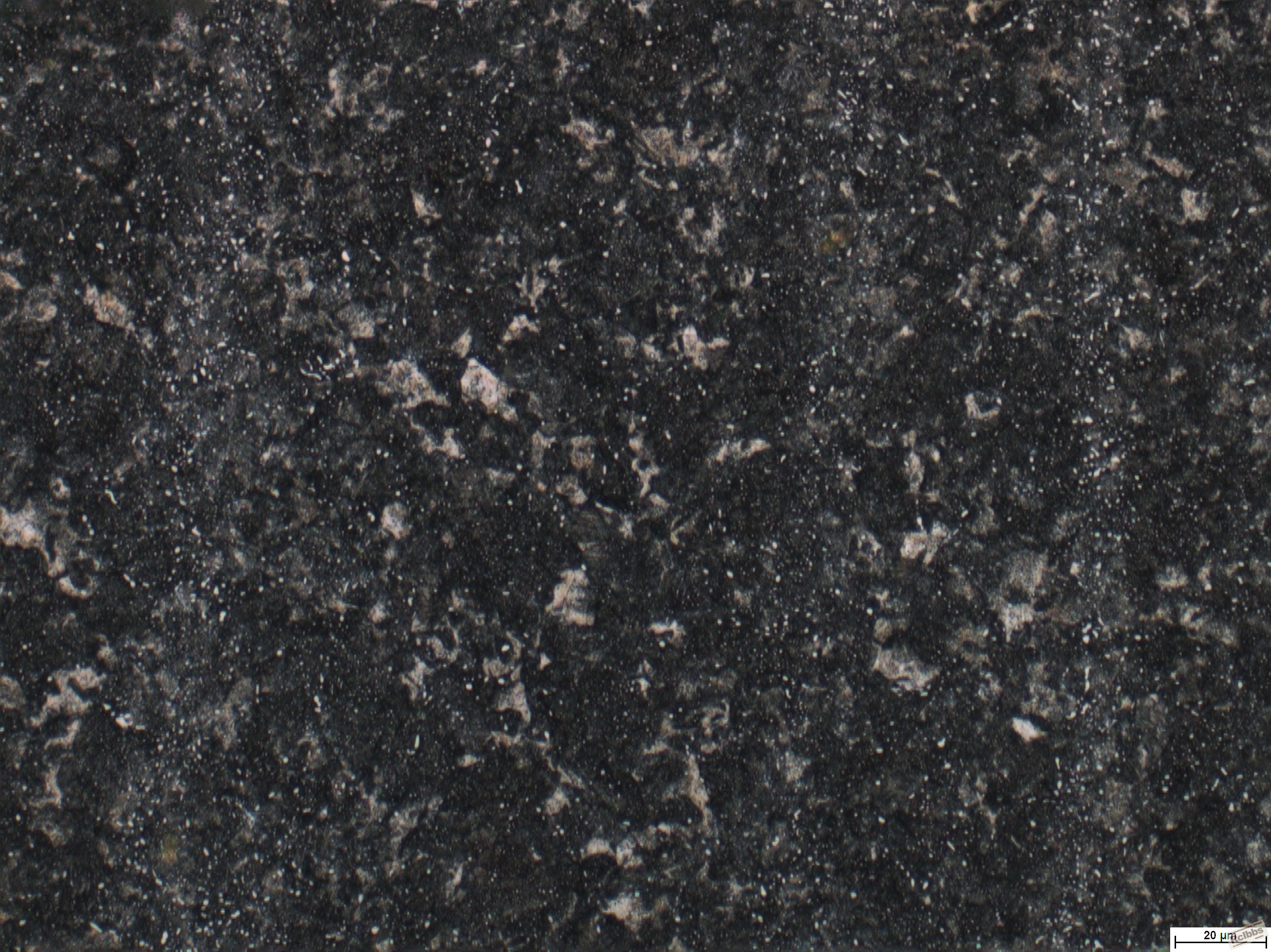

发表于 2014-11-29 19:41:10 | 显示全部楼层 |阅读模式
请问下大家,轴承钢830度淬火后,150度回火后,同样腐蚀条件下,大部分试样基体呈黑色,少数试样组织有块状的马氏体黄色,碳化物析出较少,是回火时间不够,还是其他原因
另外,淬火后,试样上的油需要擦掉吗,如果不擦掉,有什么影响?

发表于 2014-11-29 22:38:31 | 显示全部楼层
你这是淬火的问题,而不是回火的问题。冷却出现屈氏体吧。。。。上金相图

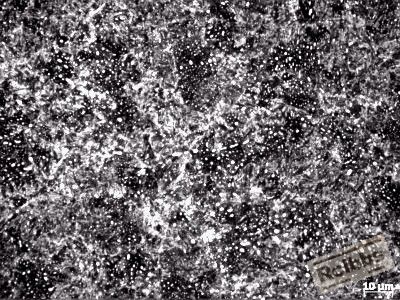

 楼主| 发表于 2014-12-1 16:46:32 | 显示全部楼层
补充照片,500倍金相照片,

发表于 2014-12-1 18:47:22 | 显示全部楼层
好象是加热不足的组织-------------------------------
发表于 2014-12-2 09:00:42 | 显示全部楼层
这个图片制样就有问题,腐蚀过了,做一个浅腐蚀的看看。

发表于 2014-12-4 21:34:15 | 显示全部楼层
首先,你这组织不正常,请问是不是心部的组织,而且样件很厚。其次,油淬后,你们不清洗?直接回火?油烟会不会太大?回出来外观也不好看啊。
发表于 2014-12-5 12:44:26 | 显示全部楼层
试样没有做好,检测位置没有注明,我们比较难分析。
发表于 2014-12-5 19:00:01 | 显示全部楼层
试样表面硬度多少,如果有条件的话你可以拿显微维氏打一下两组织的硬度

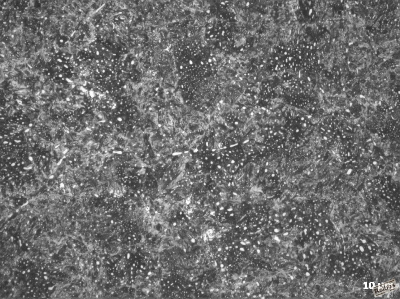

 楼主| 发表于 2015-1-5 09:37:44 | 显示全部楼层
你好,一般观察碳化物的话腐蚀多长时间,不是要深腐蚀吗,碳化物对比度才明显?
还是要浅腐蚀?
浅腐蚀-1000倍照片
浅腐蚀-1000倍照片

发表于 2015-1-5 09:46:29 | 显示全部楼层
还是要浅腐蚀?
1000倍图片没看出什么问题,硬度合格吗,做一下屈氏体就能看出是否加热不足。

发表于 2015-1-5 11:29:37 | 显示全部楼层
还是要浅腐蚀?
腐蚀还要浅一些。
我认为有团状屈氏体。
发表于 2015-1-6 16:41:26 | 显示全部楼层
碳化物析出较少?看图片是没有问题吧。。
签到天数: 69 天
发表于 2015-1-19 22:03:25 | 显示全部楼层
黑色的曲氏体团,出现这样的问题可能是冷速太快了吧?油最好处理掉,影响腐蚀。
