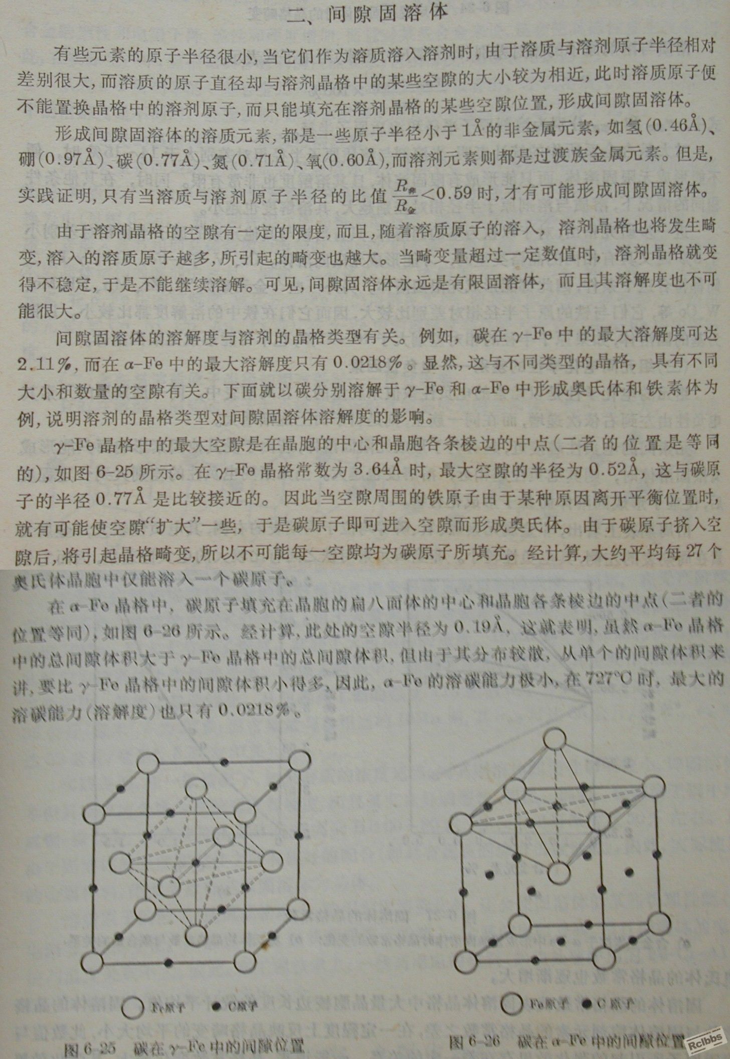

 楼主| 发表于 2014-12-8 18:31:16 | 显示全部楼层
发表于 2014-12-8 18:59:58 | 显示全部楼层
字我看不清,我又不会下载。
签到天数: 320 天
发表于 2015-8-23 12:01:40 | 显示全部楼层
jsenchun 发表于 2014-12-8 18:59
字我看不清,我又不会下载。
鼠标指到图片上,然后点右键,再点另存为(为方便找到,建议选择“桌面”)即可
签到天数: 29 天
发表于 2015-8-23 16:08:44 | 显示全部楼层
用手按住图片,图片即可放大看清。
发表于 2015-8-23 16:19:17 | 显示全部楼层
       复习复习在校学习的理论知识挺好的,讨论讨论更能去簿纯真。
