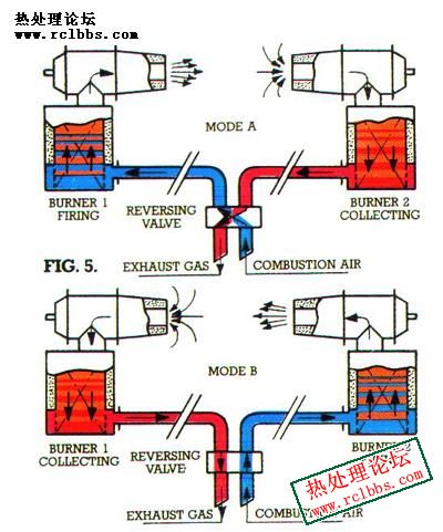

发表于 2008-4-1 19:07:13 | 显示全部楼层
蓄热式烧嘴原理
一套蓄热式烧嘴系统至少包括两个烧嘴,两个蓄热器,一个热能回收系统以及相应的控制装置。烧嘴和蓄热器可根据现场实际情况直接连接在一起或选择用耐火材料浇注的管道连接在一起。
当一个烧嘴利用蓄热器里的热空气进行燃烧时,另一个烧嘴起到一个排烟口的功能,利用抽烟风机抽出炉子里的热空气通过烧嘴到蓄热器里进行蓄热。当热量蓄足后,蝶阀动作,转换两个烧嘴的功能,工作原理如图五所示。
每当一个烧嘴在燃烧时,则另一个在帮助蓄热器蓄热。在热交换中,管道中的废气温度通常在150-200摄氏度,因而不管是蝶阀还是抽烟风机均能长期安全可靠的工作。
正确地安装和选用蓄热式烧嘴可成功地节省能源70%,提高燃烧效率90%。
