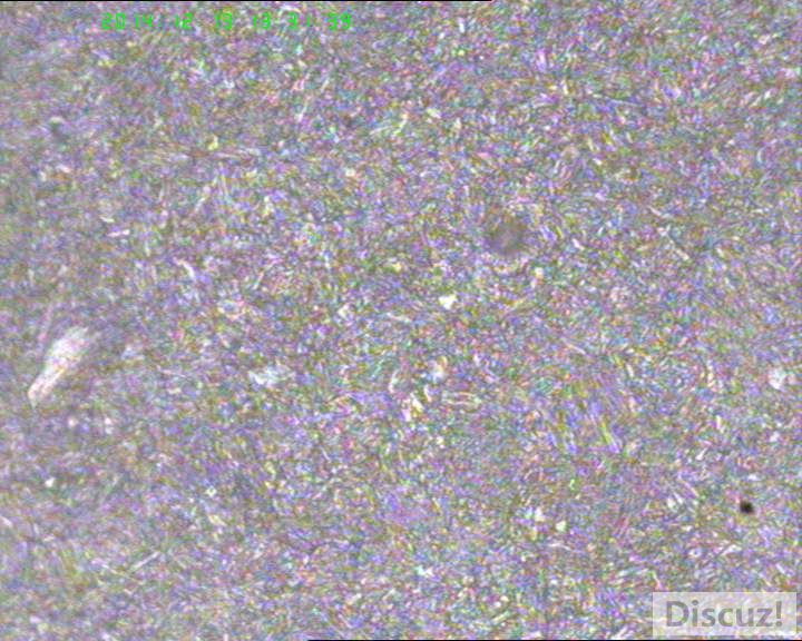

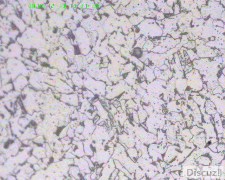

关键是正火后,我进行最终热处理后,母材硬度43HRC左右,焊缝金属硬度12左右HRC,这个无法接受了!
看了下组织焊缝金属为F+P,而母材为回火屈氏体!
直接上图:
焊缝区
焊缝区
母材区
母材区
发表于 2014-12-16 11:19:01 | 显示全部楼层
楼主 确定焊材没有用错吧  怎么差异这么大 啊
