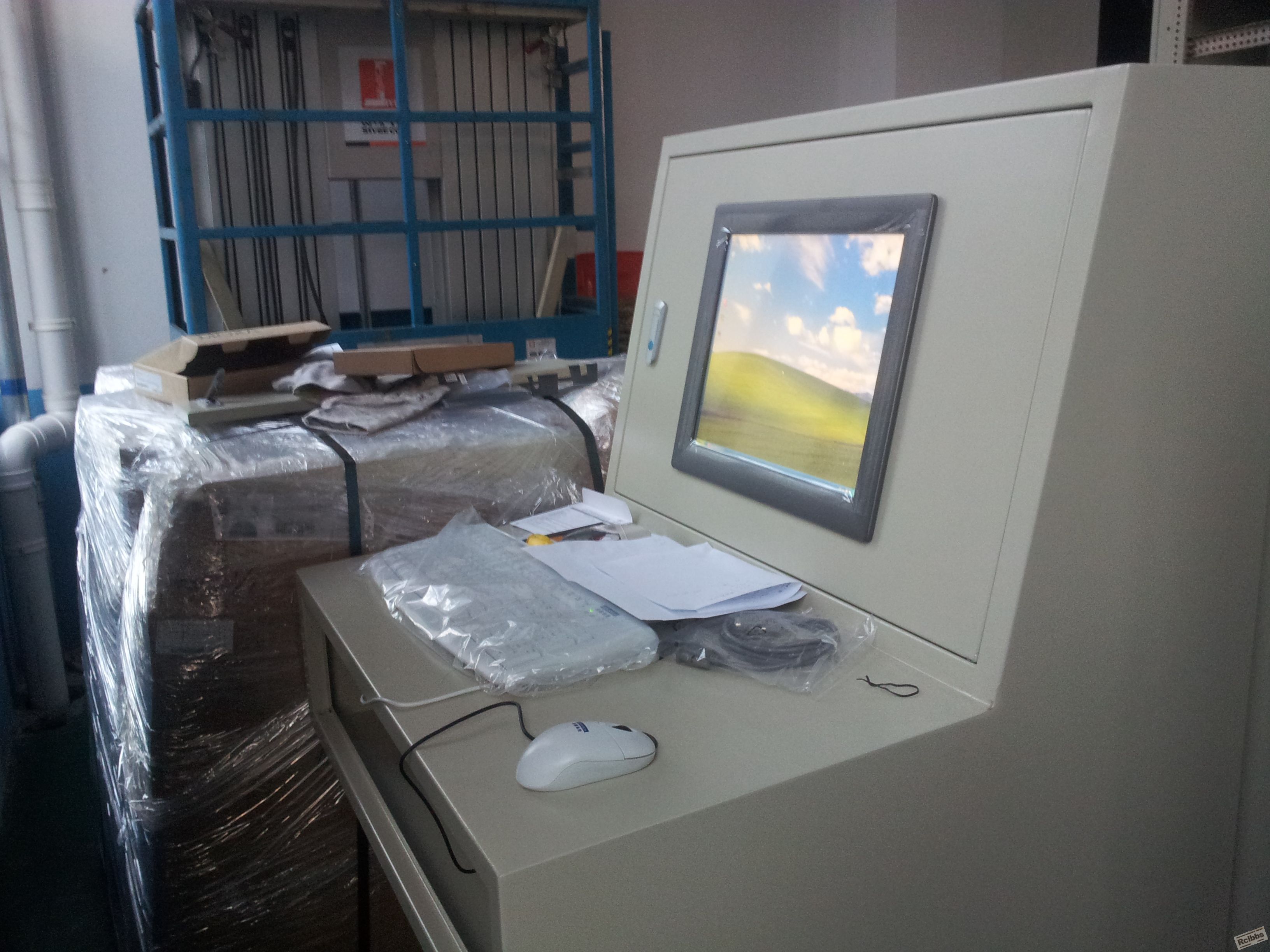

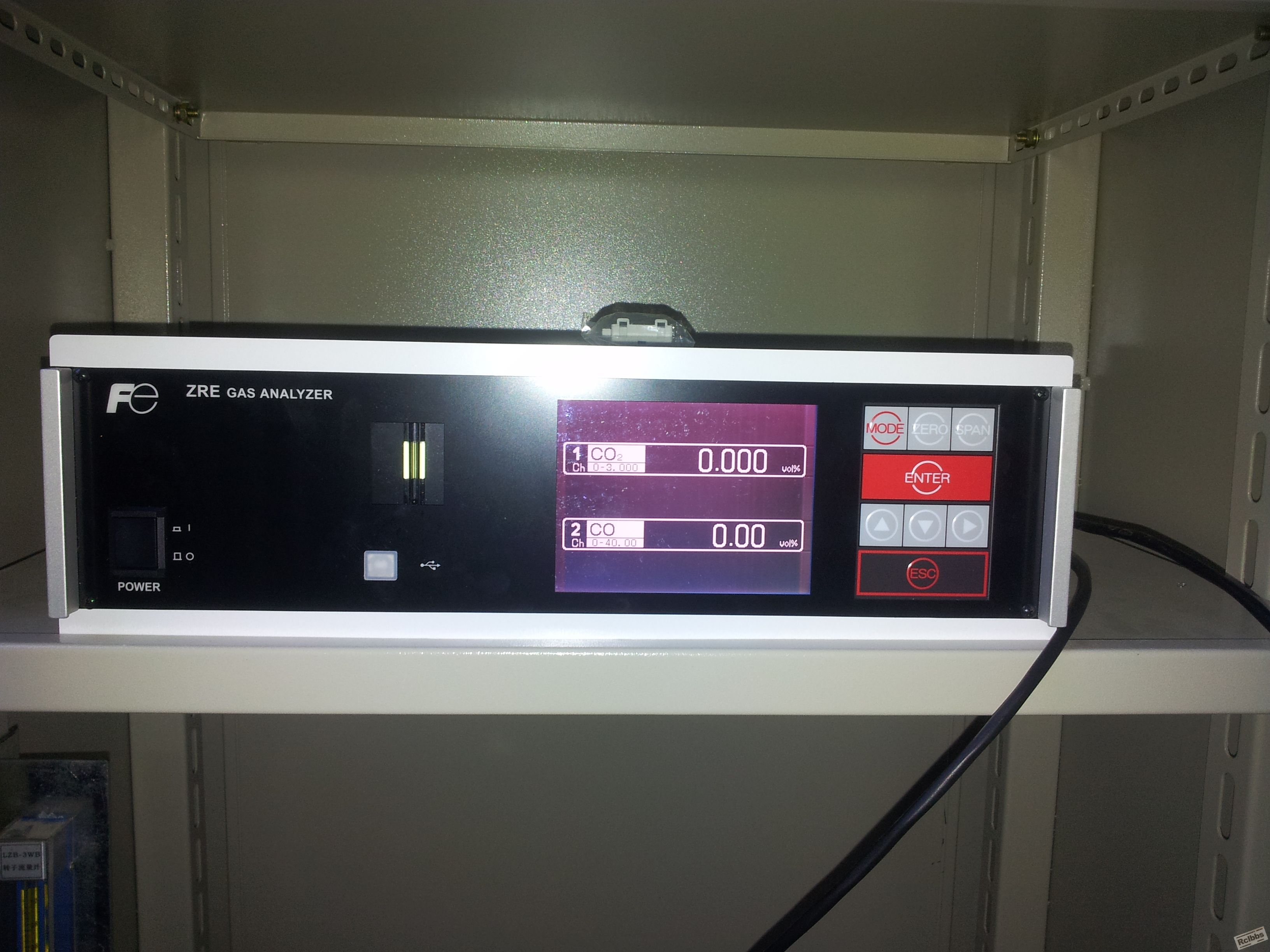

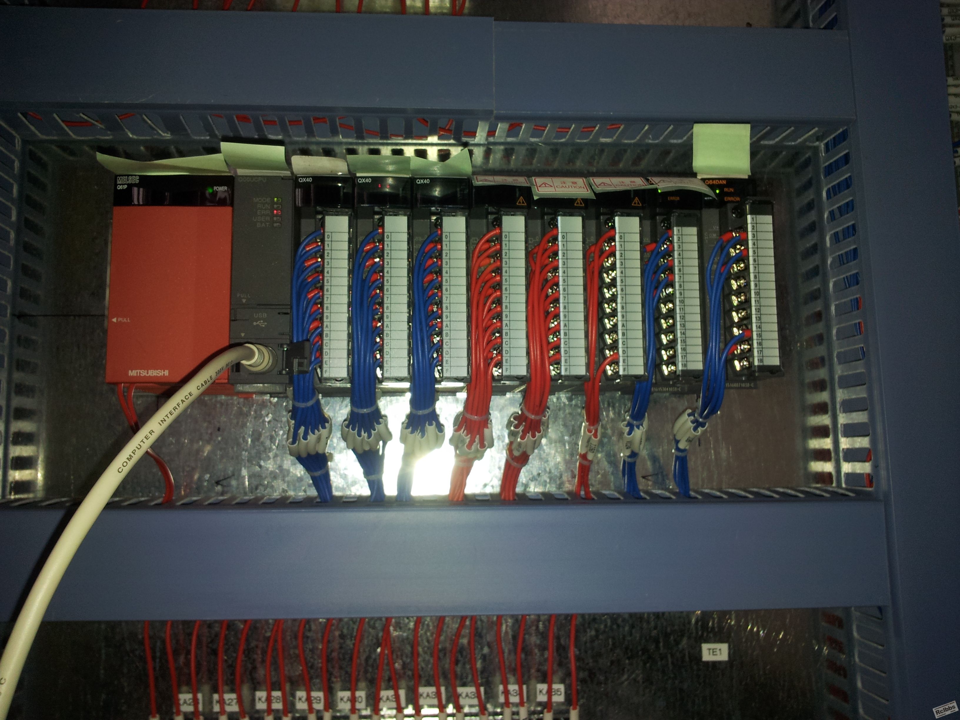

好炉子就是这样诞生的
签到天数: 1640 天
 楼主| 发表于 2014-12-18 22:00:51 | 显示全部楼层
处于厂内调试阶段

从仪器布线可见制造规范、严谨、质优!
请问楼主,该设备能满足什么功能?准确性和精度如何?

此设备就是球化退火炉控制系统。主要做中、低碳合金钢冷镦线材的球化退火。此设备对气氛控制要求相对较高。要求线材在退火时,不但不能脱碳,还不允许增碳。所以控制系统相对复杂。
