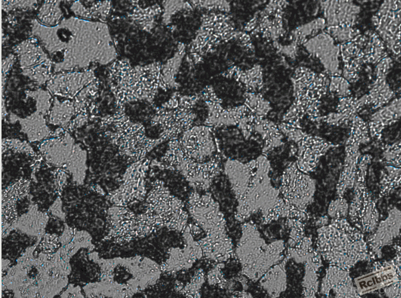

大家看看这个正火金相,
材质为铸造碳钢含碳量差不多0.2
工件较小,冷速比较快。960保温55分钟。
图上在铁素体内的点是什么啊。在下不解,为什么会有这个东西,难道是冷速过快导致的吗?
这个点是不是抛光的时候造成的,或是腐蚀的时候造成的?
金相为500倍

发表于 2015-1-23 12:46:13 | 显示全部楼层
感觉像是水没吹干,组织应是珠光体+铁素体

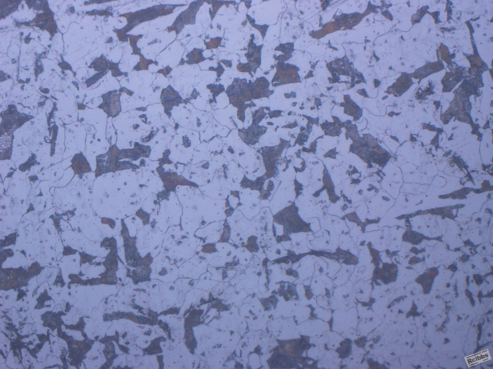

发表于 2015-1-30 13:16:28 | 显示全部楼层
这个组织应该没有问题,我司也有同样的材料(看看我做的);
你好像水没有吹干净

发表于 2016-1-5 16:01:29 | 显示全部楼层
贝氏体组织
发表于 2016-5-5 06:47:44 | 显示全部楼层
是冷却速度偏快造成的!
发表于 2016-5-6 07:51:18 | 显示全部楼层
制样水未吹干,不应该只在铁素体上有啊?!
