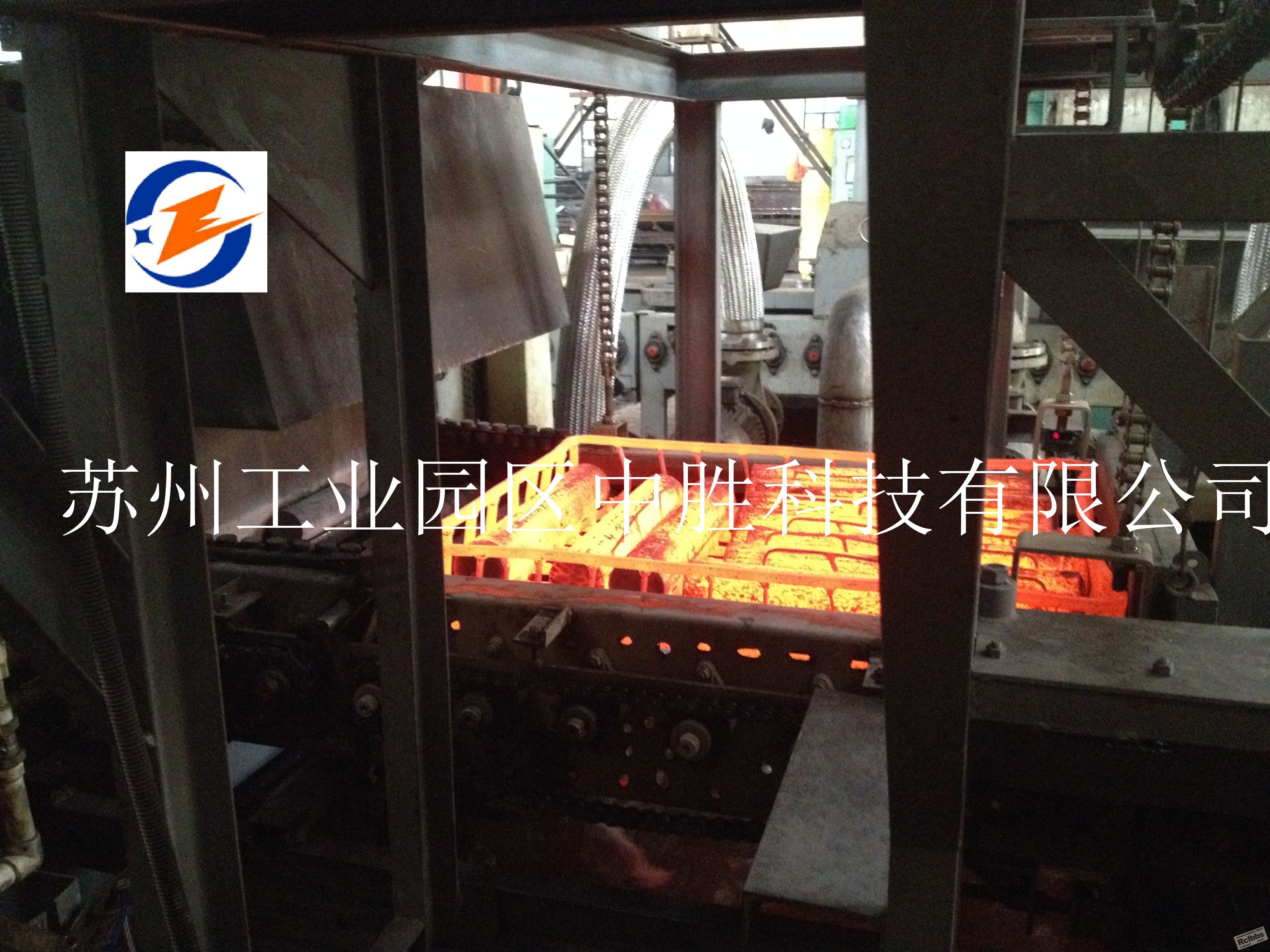

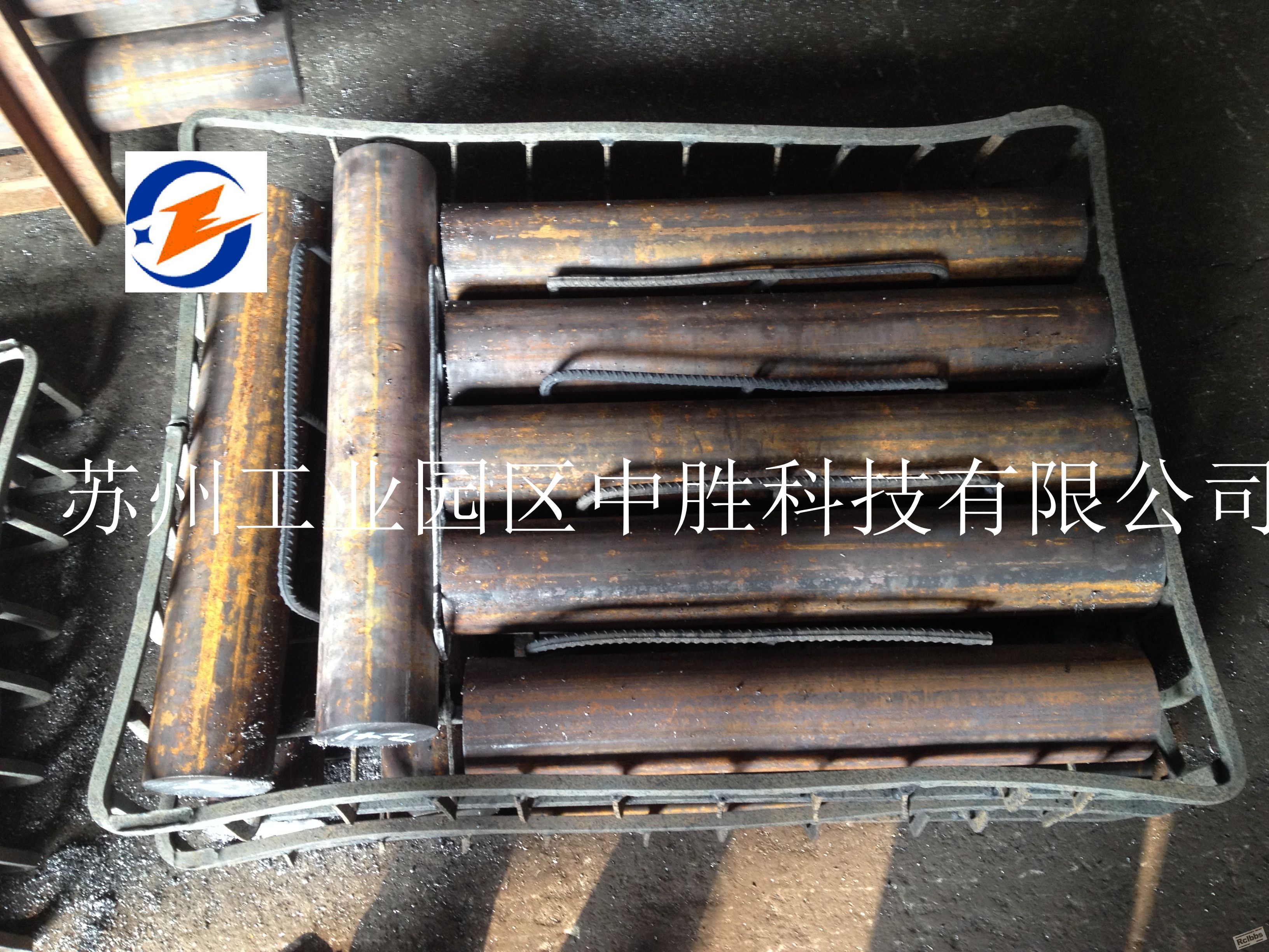

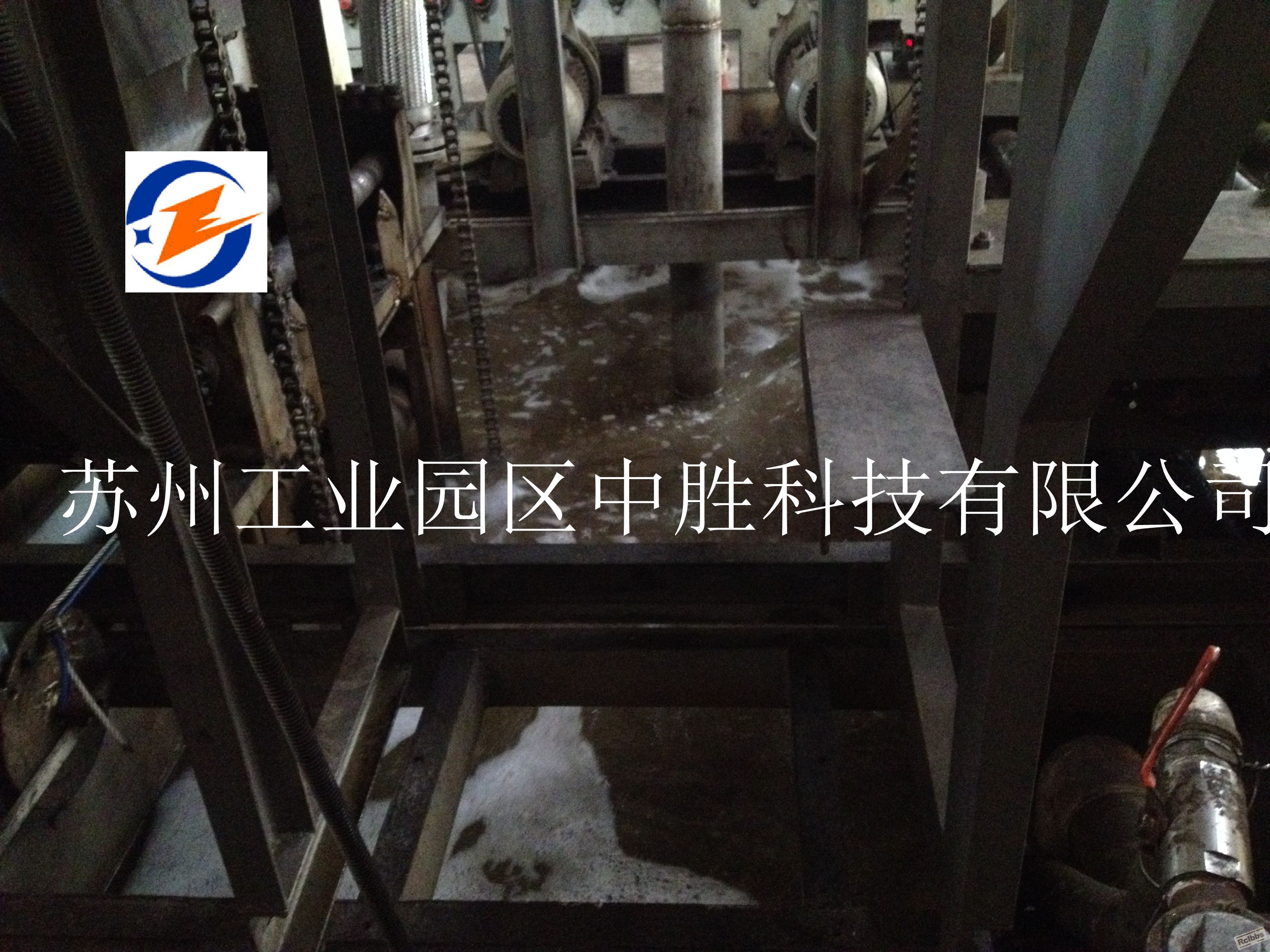

发表于 2015-2-2 15:49:10 | 显示全部楼层
我建议用辊棒炉  工件放托盘类似这样
300公斤每框
300公斤每框
出炉
快速传动出料
快速传动出料
然后水淬 或者淬火液
进入淬火液
进入淬火液
产量每天平均24T 再多就加大辊棒长 如果你们产品产量小 就用井式炉被 但不如辊棒炉方便
