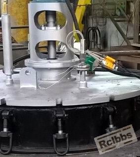

有的在炉罐盖上安装了热电偶可以测炉罐内温度,与炉膛温度可以比对。

这种方式是正确的,叫罐内加罐外联控;

炉盖上加装个热电偶即可测量炉内温度wechat:lang_wechat_threadmessage
