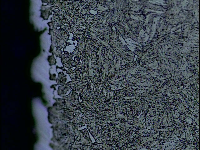

发表于 2015-3-12 15:46:21 | 显示全部楼层 |阅读模式
材质10B21,Φ10铆钉,淬+回处理,硬度HV272-285。
以下图片(500x)最外表层白色覆盖物是镀锌层。
想请教:锌层下面靠近表面的白色块状和条块状的组织是F吗?(无条件对块状白色组织打显微硬度)

发表于 2015-3-13 10:41:40 | 显示全部楼层
不像是F,更像是镀锌层的渗入

发表于 2015-3-12 20:16:02 | 显示全部楼层
没发现脱碳不是铁素体

发表于 2015-3-13 07:42:57 | 显示全部楼层
样件一周都有吗,如果有的话是否考虑镀层的渗入,另外还是镀前表面轻微脱碳造成

发表于 2015-3-13 10:13:33 | 显示全部楼层
不是脱碳,一般来讲,脱碳是从表面开始的,从表到里是一个渐变的形态。而楼主的照片里面,有些白色块状是在里面而其表面却没有。要是有扫描电镜就好办了,打个成分,就知道这是什么东西了。

普通电镀锌,5-8u厚度。

只在没有铆接过的铆钉样件上一个部位看到这个想象。

发表于 2015-3-14 07:39:48 | 显示全部楼层
个人认为这还是象是铁素体

发表于 2015-3-14 08:58:03 | 显示全部楼层
会不会是因为在抛光的过程中,表面镀锌层剥落,部分粘在中间的原因啊,个人愚见。

发表于 2015-3-15 08:45:33 | 显示全部楼层
铁素体的可能性不是很大,铁素体形成是有条件的,是渐变的,这个不是很像,看起来像是镀锌层渗入,具体的打一下纤维硬度或者做一下深度腐蚀看一下,应该由区别

发表于 2015-3-15 09:48:55 | 显示全部楼层
镀锌前检测一下,做个对比

发表于 2015-3-15 12:34:32 | 显示全部楼层
不是铁素体形态的,和基体有明显分离层,主语镀层范围

发表于 2015-3-16 08:38:01 | 显示全部楼层
个人认为是表面的镀锌层经磨抛后带到了里面,建议反向磨抛下。

4%硝酸酒精液

发表于 2015-3-17 09:44:52 | 显示全部楼层
应该讲不会是铁素体,但是锌的渗入也不是很站得住脚,最好做个能谱释放,看看究竟是什么~

发表于 2015-3-19 09:35:03 | 显示全部楼层
镀锌可以化学镀和热浸镀,化学镀一般镀层较薄,本试样可能为化学镀。

也有可能是表层的氧化皮

您有类似的金相照片上传出来么?
我的意思是表面氧化,或有氧化皮(不论是否有剥落)的金相照片。
发表于 2015-3-20 23:58:04 | 显示全部楼层
您用的是否是正置金相显微镜?试样有没有镶嵌?
还有一种可能就是,试样如果没有镶嵌,边缘在磨制的过程中塌边了。你这个也有点像。
