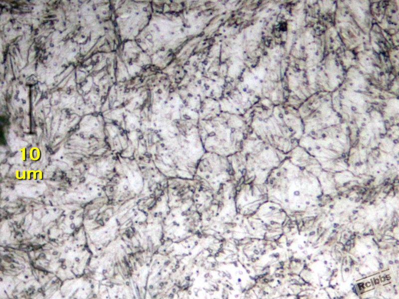

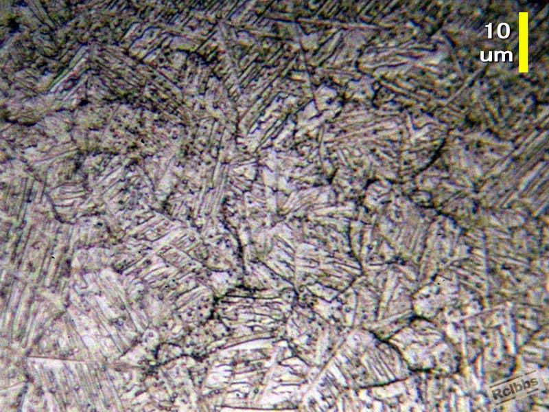

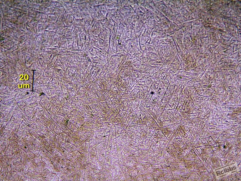

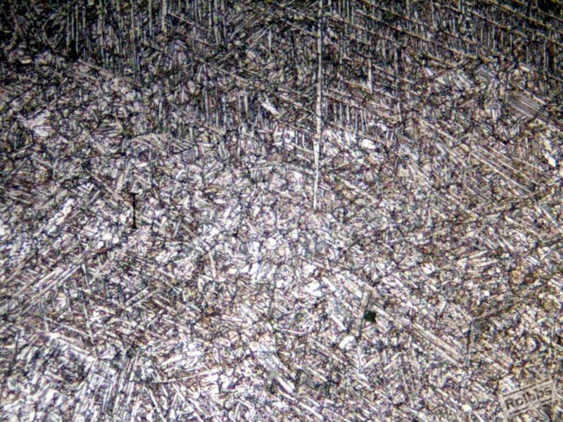

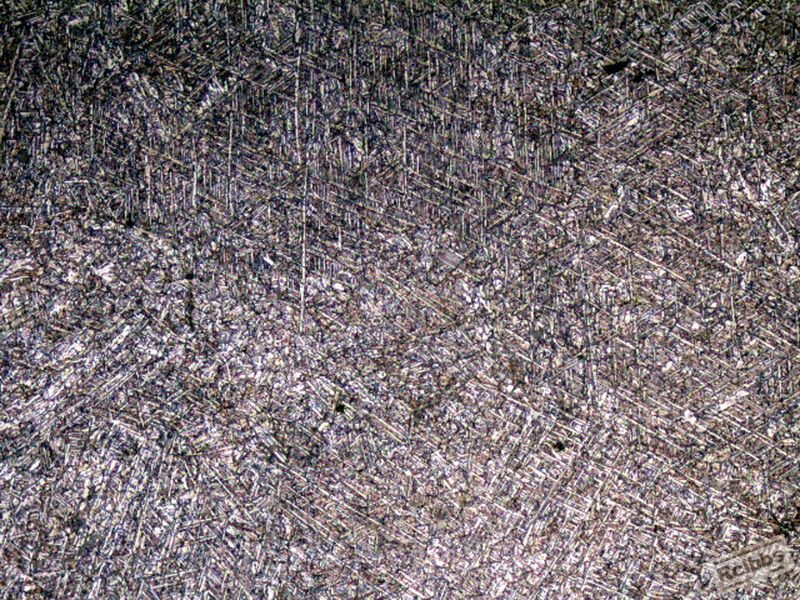

淬後組織, 奇怪吧!.....
拋光面淬後的浮凸 直接浸蝕.

发表于 2015-4-21 10:50:40 | 显示全部楼层
既不像典型的低碳板条马氏体也不像高碳的针状马氏体。 为什么没人说它是贝氏体呢?

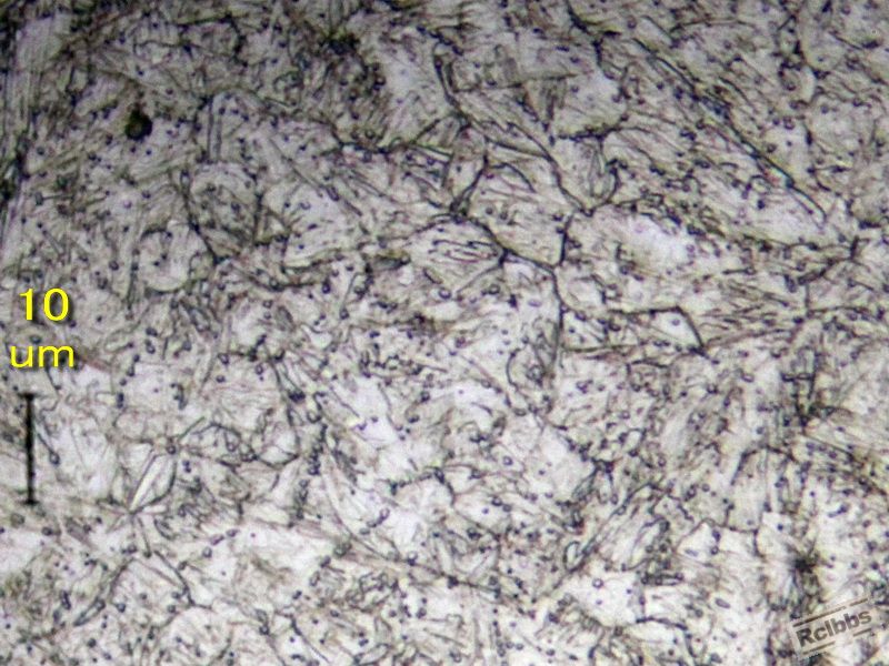

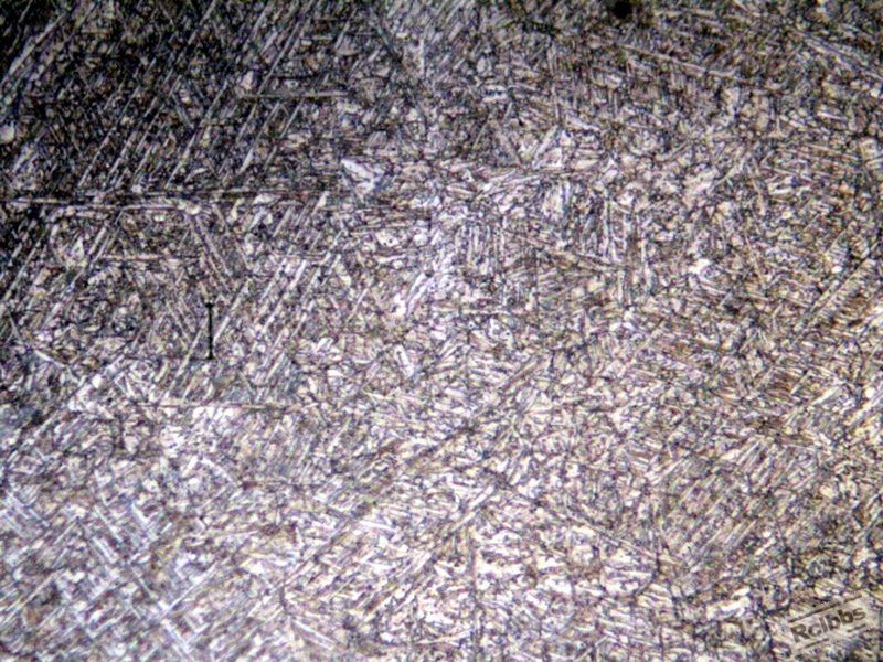

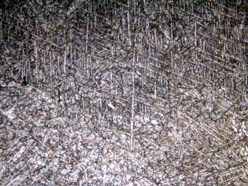

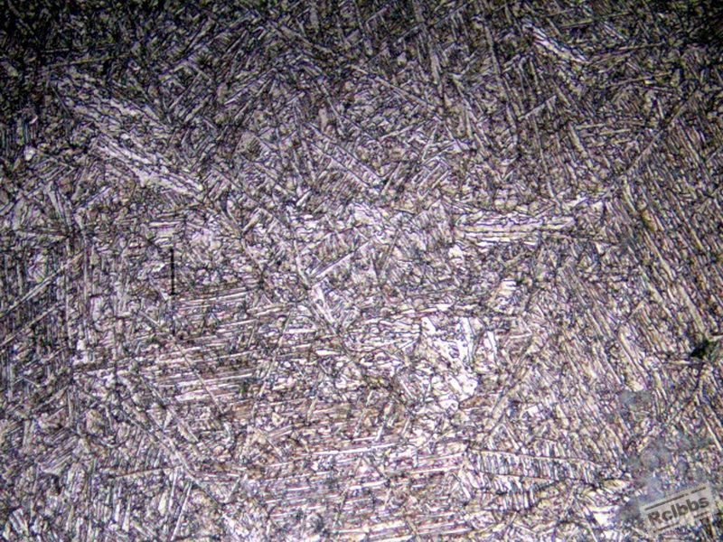

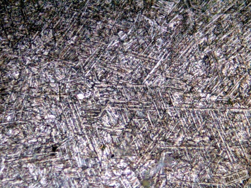

 楼主| 发表于 2015-4-16 11:00:00 | 显示全部楼层
內氧化? No way!
這是拋光面淬後的表面浮凸. 欣賞一下.
surface relief after quenching

发表于 2015-4-16 21:38:37 | 显示全部楼层
马氏体
签到天数: 1505 天
发表于 2015-4-18 20:44:13 | 显示全部楼层
针状马氏体,这个料用了多少度淬火?
签到天数: 128 天
发表于 2015-4-18 21:28:13 | 显示全部楼层
薄板状马氏体
签到天数: 474 天
 楼主| 发表于 2015-4-19 12:31:58 | 显示全部楼层
shenfuhai 发表于 2015-4-18 20:44
针状马氏体,这个料用了多少度淬火?
隨模具鋼真空氣淬1050C. ................

发表于 2015-4-19 20:24:37 | 显示全部楼层
板条马氏体----------------------------------------------

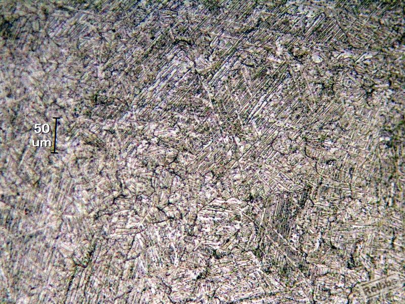

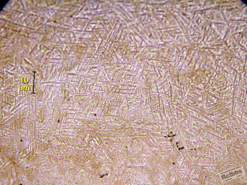

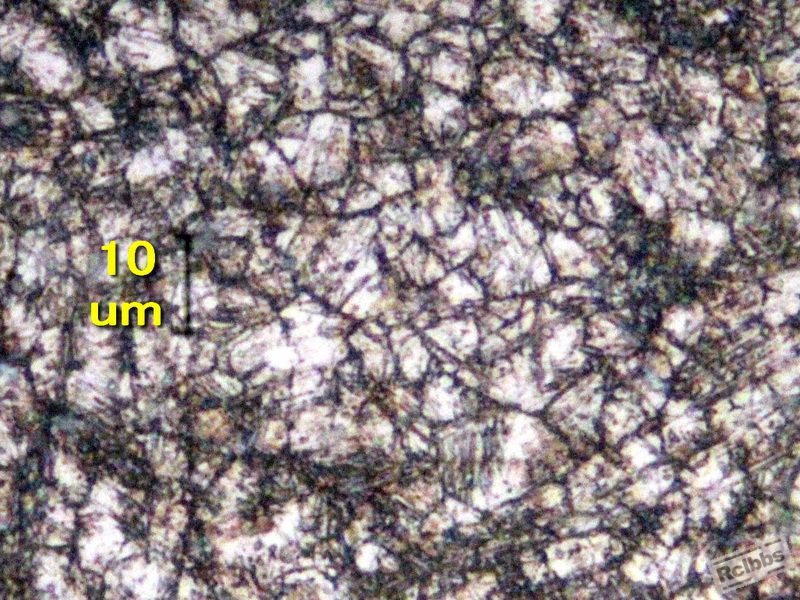

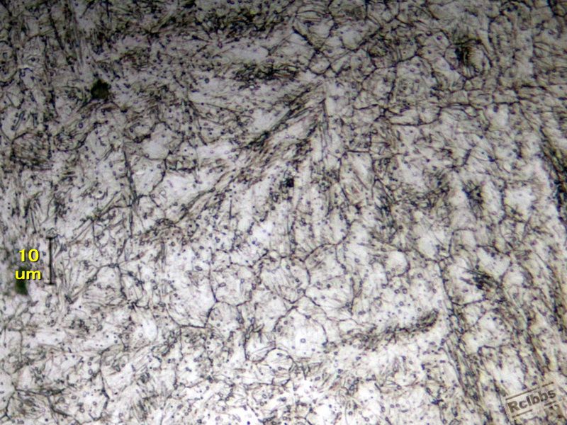

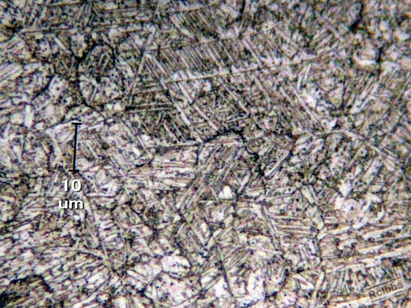

 楼主| 发表于 2015-4-20 18:38:31 | 显示全部楼层
這個蝕液較少人用:草酸水溶液蝕後, 又沾一下下nital.

发表于 2015-4-21 14:15:18 | 显示全部楼层
leomet 发表于 2015-4-19 12:31
隨模具鋼淬1050C. ................
温度似乎高很多
发表于 2015-4-21 14:16:32 | 显示全部楼层
这么高的淬火温度,怎么晶粒还这么细,奇怪
签到天数: 474 天
 楼主| 发表于 2015-4-21 19:28:14 | 显示全部楼层
我有同感.  有可能放在中空punch孔內空間.
签到天数: 1273 天
发表于 2015-4-22 20:48:12 | 显示全部楼层
leomet 发表于 2015-4-16 11:00
內氧化? No way!
這是拋光面淬後的表面浮凸. 欣賞一下.

签到天数: 474 天
 楼主| 发表于 2015-4-22 21:56:33 | 显示全部楼层
热火 发表于 2015-4-22 20:48
请教:这个腐蚀需要怎么操作最好?
這淬後浮凸 未蝕..........................
签到天数: 474 天
 楼主| 发表于 2015-4-27 19:44:46 | 显示全部楼层
表面浮凸 稍拋光, 再浸蝕.
签到天数: 474 天
 楼主| 发表于 2015-4-27 19:48:57 | 显示全部楼层
表面浮凸磨去後 重新拋光 浸蝕.
