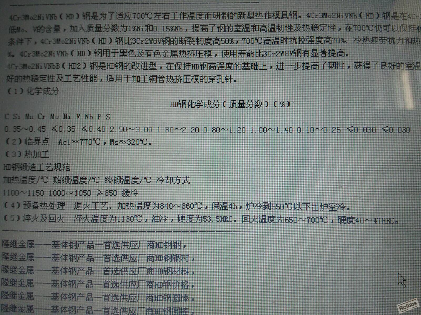

请问各位老师,HD是什么材料?什么材质?具体热处理工艺怎么做,淬火的,有几种办法?很急的。拜托拜托了

记得是模具钢,请看搜百:http://baike.sogou.com/v58008620.htm

3楼回答的非常好。用作热锻模具钢。

4Cr3Mo2NiVNb,这种钢材是为了适应700度左右工作温度而研制的新型热作模具钢。具体情况,你可以百度一下

具体热处理参数,如下图所示:
