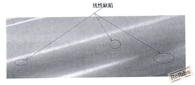

析出硬化性不锈钢 630(17-4PH)HH1150经荧光磁粉探伤发现有线性缺陷(如图一),PT检测没有问题。请问这能判定材料内部有微裂纹吗?来自圈子: 金相组织联盟
图一 磁粉探伤有线性缺陷
图一  磁粉探伤有线性缺陷

按照无损检测的灵敏度先后顺序磁粉检测能检工件表面和近表面缺陷,而渗透检测只能检表面开口缺陷,只要是铁磁性材料应优先选用磁粉检测,在磁粉检测中,荧光法是灵敏度最高的,因此我认为,荧光磁粉只要排除不是伪缺陷,应以磁粉MT检测为准。

如果排除是表面缺陷的话,就可以认定是裂纹缺陷

δ-铁素体 的存在有可能引起 MT出现指示信号吗?
