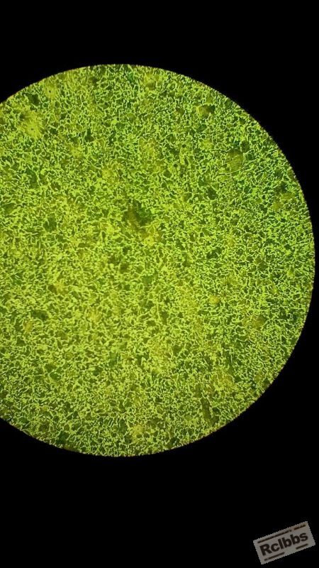

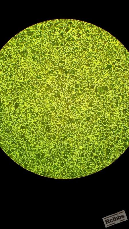

我单位加工45钢产品。正火温度870,880,880。连续式推杆炉。15分钟周期。炉内16个料盘560*560。产品5-25公斤。单盘250公斤。加热炉380kw。架装。速冷4分半。不等温,速冷结束直接等温炉门开启炉内冷却。目前的工艺一次正火金相组织5-6级。多数情况下有魏氏组织存在,有大块晶粒。二次正火周期13或15分钟,温度860或880均可,金相1-2级。问:有什么办法可以一次正火做好。(魏氏组织,大块晶粒是锻造残留,因为同样的工艺二次正火没有。延长保温时间个人感觉没太大的效果,感觉就是没有二次正火的组织好。具体要延长多长时间?)我这大大小小的45钢都是一样的问题,盼高手帮忙解决。wechat:lang_wechat_threadmessage

锻造之后慢冷,或许可以改善“混晶”现象。

通过图片看,你这个做的还是挺好的嘛,比我们这强多了
