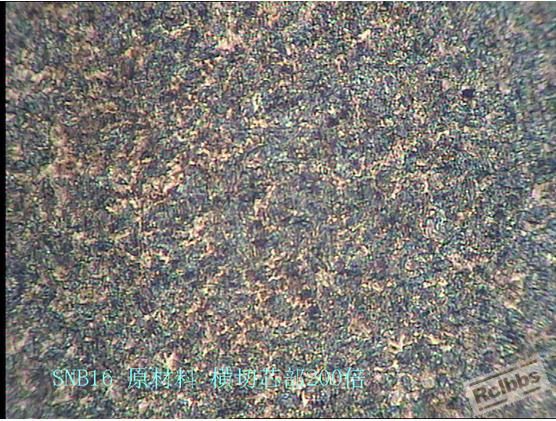

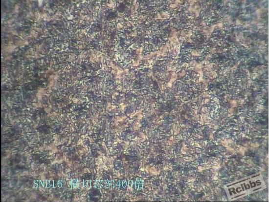

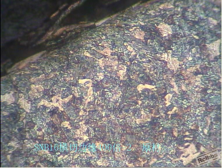

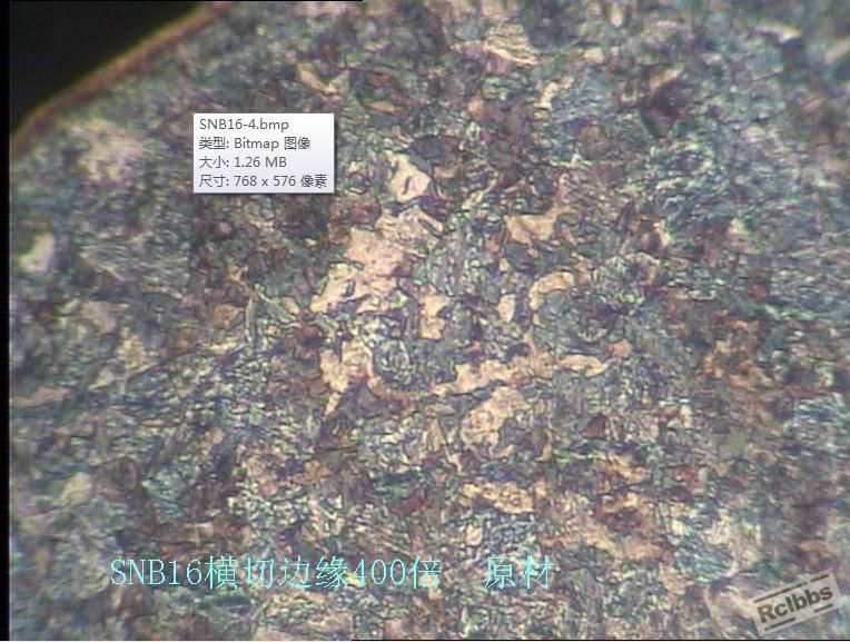

今天检测了原始线材的硬度,表面带有氧化皮应该相当于正火状态吧,HRC 43-45  如何做到8.8级?我有点晕了 ...
看一下金相是什么组织,正火表面一定有氧化的,正火硬度应做不到那么高

 楼主| 发表于 2015-5-6 13:58:35 | 显示全部楼层
我们显微镜老了,是那种最低的档次,图片不是很清楚。我觉得就是热轧空冷状态。百度了一下,有淬火,回火温度,硬度值。传上线材图片,帮看一下,谢谢!
