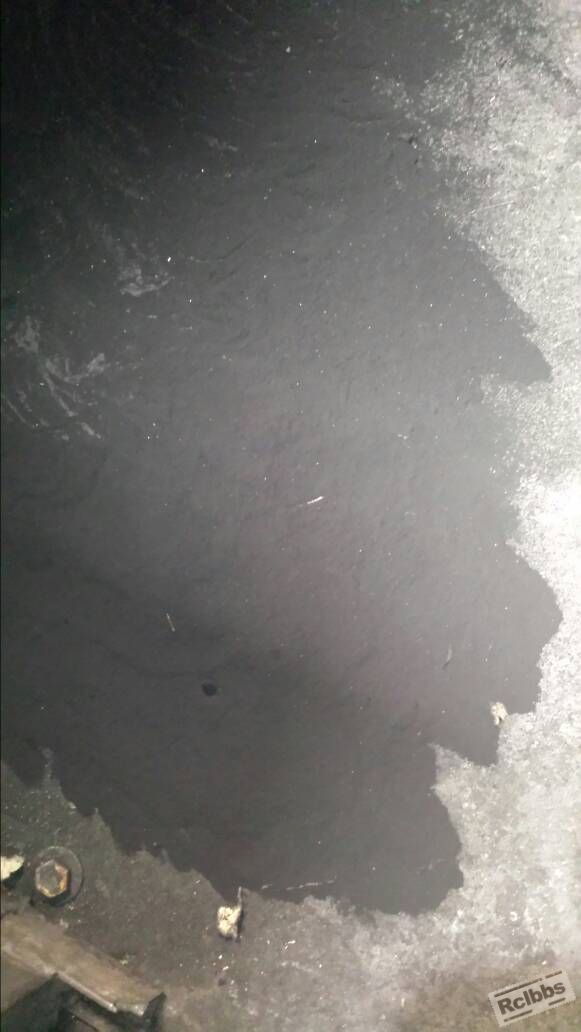

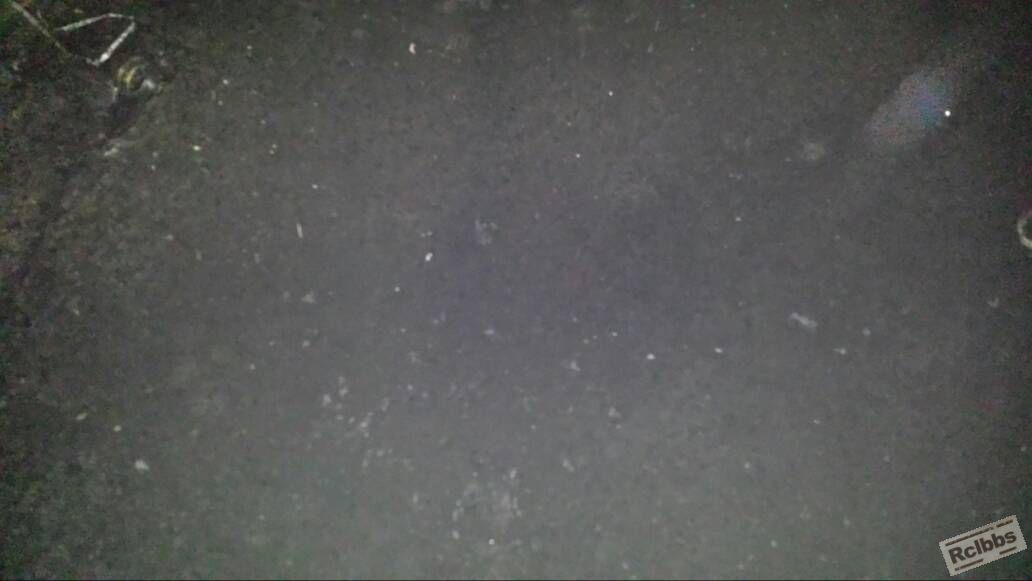

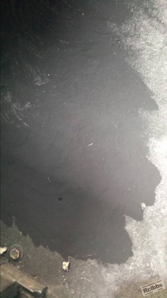

发表于 2015-5-7 21:15:05 | 显示全部楼层 |阅读模式
求助!炉子是用甲醇做保护气的(我厂有2条生产线一条没碳灰而另一条就有大量的)自己怀疑是甲醇没完全燃烧造成的有这个可能吗 第一次发贴 说明不详细的请提示补充

 楼主| 发表于 2015-5-7 21:55:41 | 显示全部楼层
没 直接用仪表控制的 直接看火帘火势的 大小调节的  现在疑问就是2条同样的生产线就是一条没碳灰 一条产生大量碳灰
 楼主| 发表于 2015-5-7 21:58:59 | 显示全部楼层
如果把这些碳灰拿去化验 了解化学成分 再查找原因可行吗?

 楼主| 发表于 2015-5-8 10:43:39 | 显示全部楼层
现在两条生产线 存在2个区别就是 淬火油不同与淬火温度不同
 楼主| 发表于 2015-5-8 10:50:57 | 显示全部楼层
有想过化验分别成分判断是淬火油原因还是甲醇没充分裂解造成的  所以先发贴质询下 各位前辈大能
