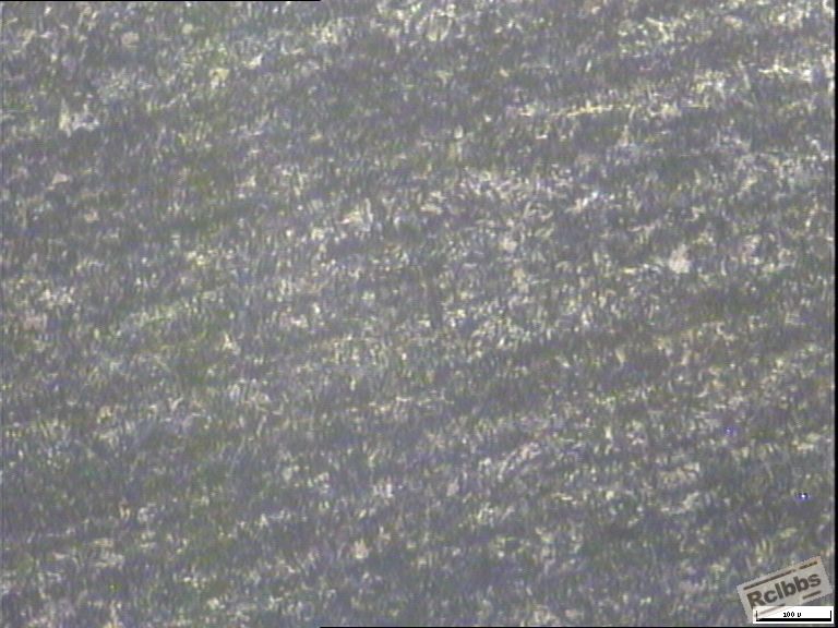

发表于 2015-5-22 13:48:13 | 显示全部楼层
孤鸿踏雪 发表于 2015-5-21 10:53
您是怎样正火的?普通正火?还是等温正火?正火的工艺参数如何?
等温正火炉 :920°正火 保温2小时   经冷却至680°左右    再  650°回火 保温1小时     锻件金相贝氏组织
20Cr2Ni4正火金相
20Cr2Ni4正火金相
孤鸿踏雪 + 10 感谢上传!

           图片太模糊,看不出贝氏体,硬度在什么范围?
