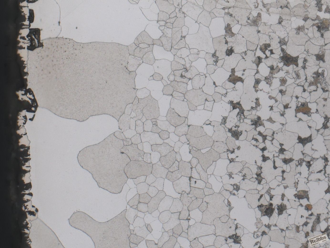

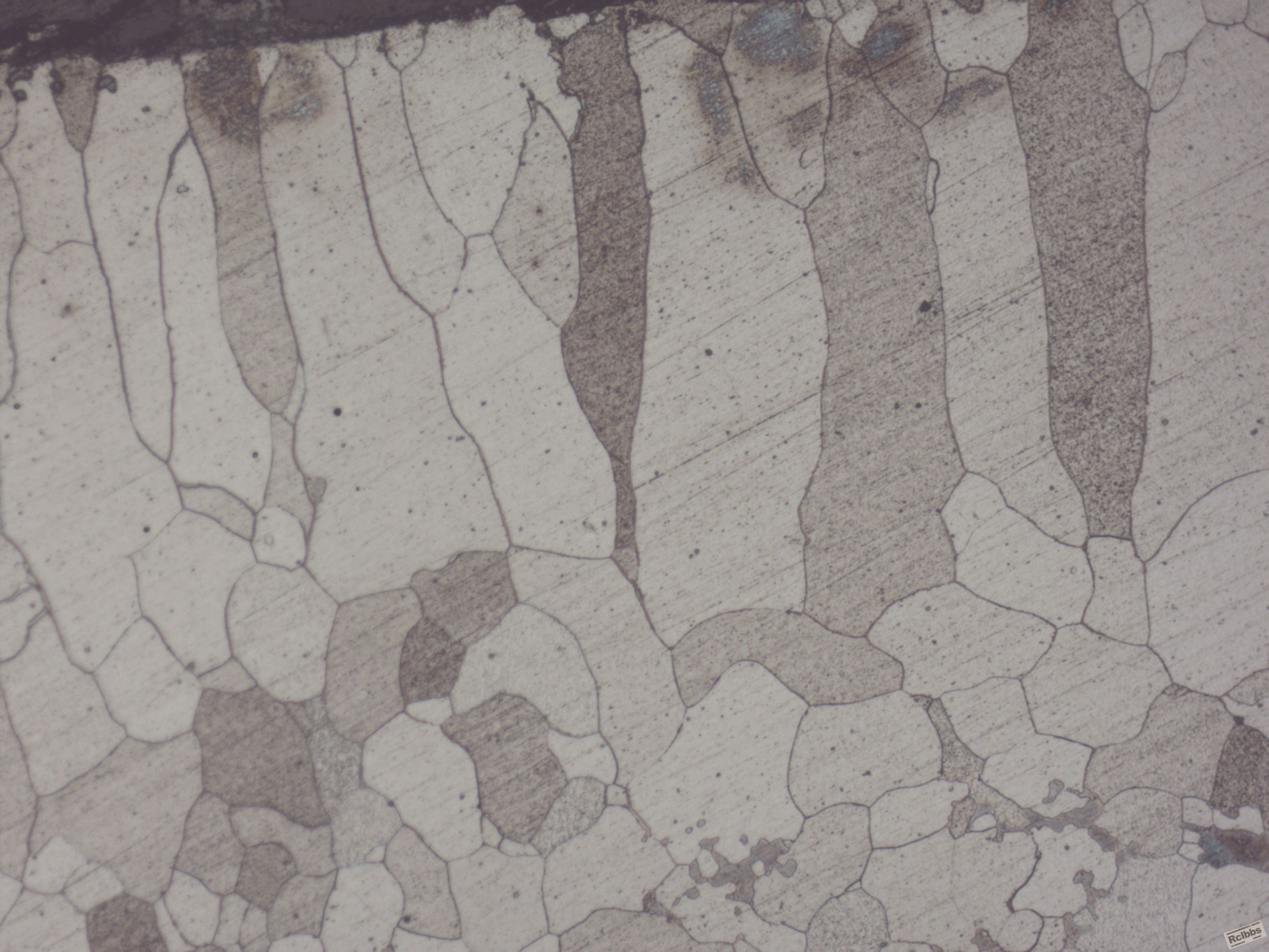

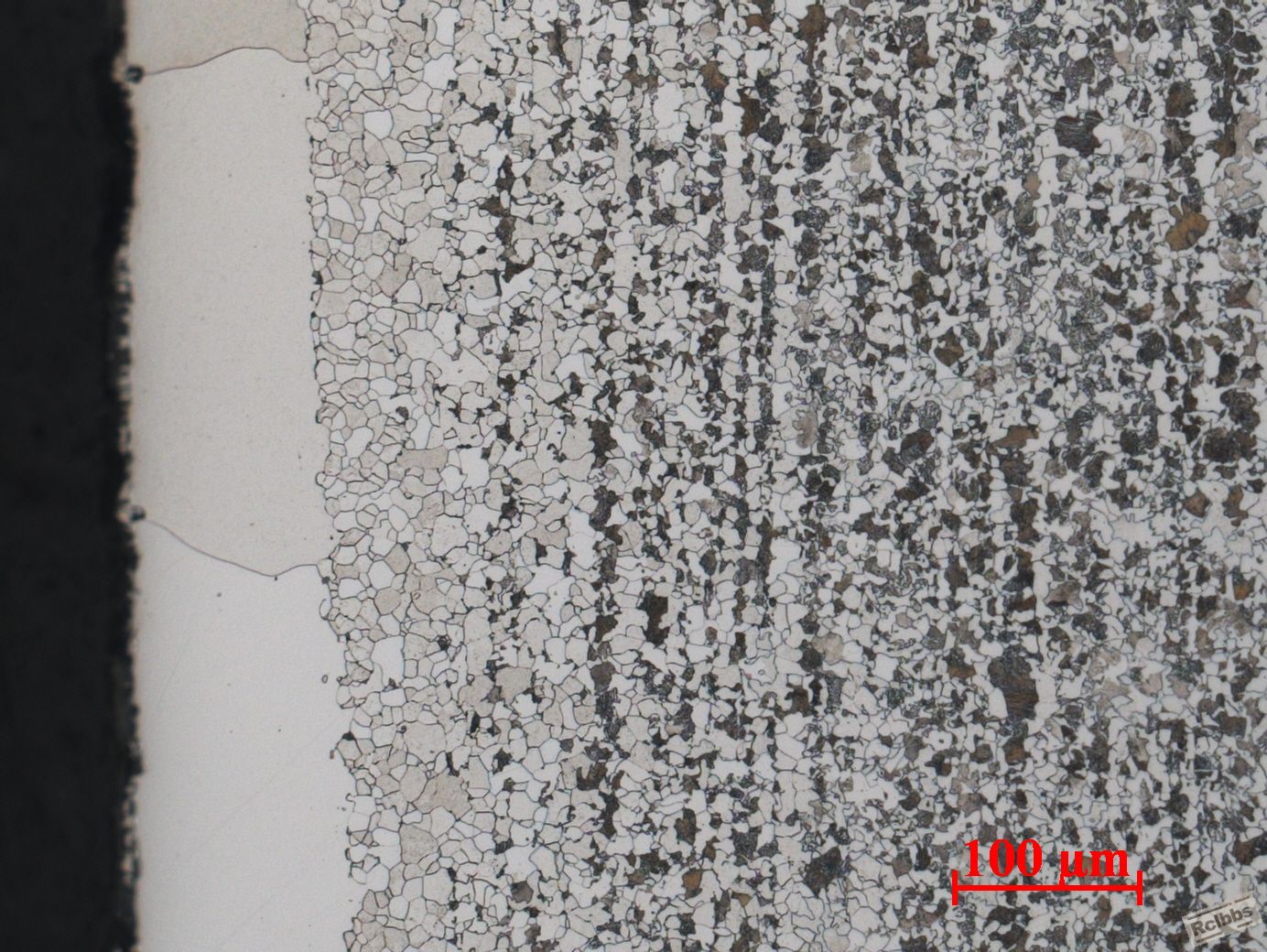

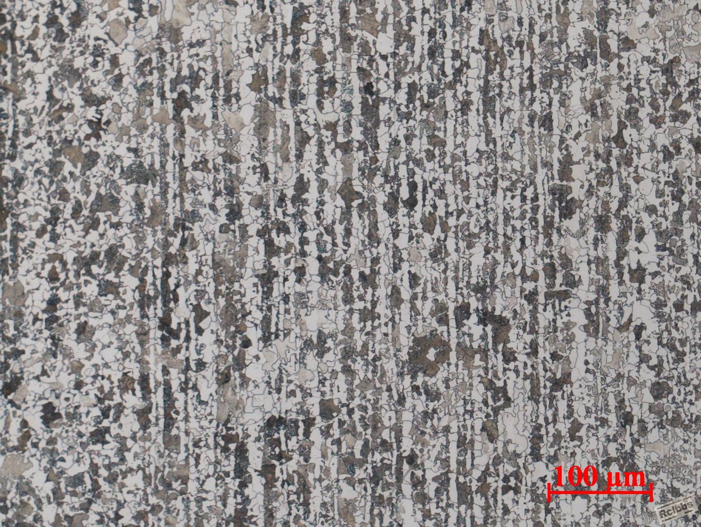

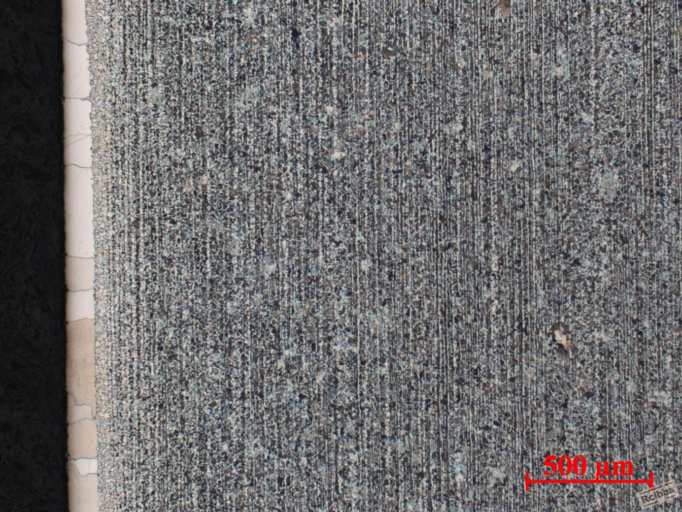

我们有一5mm厚45钢板,要求做调质处理,表面发黑。
解剖纵截面从表面向内部组织如下列各图所示
从组织上看,应该是未做过调质处理。
目前的疑问是
1、最外表面有类似镀层的组织是脱碳层还是发黑后的发黑层。因为这层组织下面还有明显的全是等轴晶的脱碳层。
2、从200倍照片能否说薄板未做调质处理。
请教。

 楼主| 发表于 2015-5-21 11:12:24 | 显示全部楼层
一张500倍,这样表层组织更明显。

发表于 2015-6-4 20:43:23 | 显示全部楼层
表层脱碳,未调质。(普通发黑不会造成表面脱碳)请参考

 楼主| 发表于 2015-6-9 17:34:37 | 显示全部楼层
徐飞1130 发表于 2015-6-5 12:08
个人认为表面严重脱碳,我也上一张10钢的
确实很相近,在次表面等轴脱碳晶区还有一层粗大脱碳层,期初我在怀疑粗大脱碳层是否是某种表面镀层。
