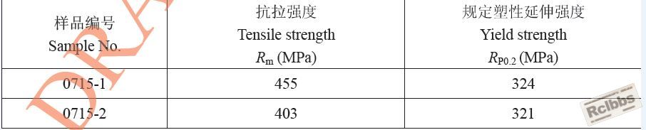

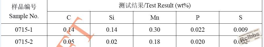

见附件图片,有化学成分和力学性能,大家帮看看是什么材料。

发表于 2015-5-25 16:54:21 | 显示全部楼层
有点像Q235(A3钢)之类的。
发表于 2015-5-26 07:51:20 | 显示全部楼层
楼上说的对,这个在GB/T700碳素结构钢里的Q235符合要求!
 楼主| 发表于 2015-5-26 09:46:43 | 显示全部楼层
我爱大自然 发表于 2015-5-25 16:54
有点像Q235(A3钢)之类的。
sample 1和sample2 都是吗?
发表于 2015-5-29 16:59:56 | 显示全部楼层
建议你去找这个标准GB/T700碳素结构钢,应该是这种类型的,具体是哪种请再确认一下。

发表于 2015-5-29 21:38:41 | 显示全部楼层
请问楼主用什么做的化学成分分析?
 楼主| 发表于 2015-6-1 14:20:17 | 显示全部楼层
chaijiadashao 发表于 2015-5-29 21:38
请问楼主用什么做的化学成分分析?
我们用的是光谱仪打的化学成分
